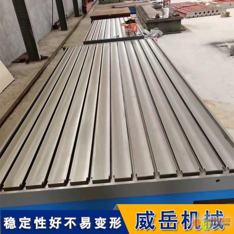

苏州T型槽平板采用的是 纯铁铸造而成的,又叫T型槽平台是一种表面带有T型槽的铸铁平台,用于装配、调试机械设备的铸铁平台量具,使用强度铸铁铸造,不仅精度稳定,而且坚固耐用。T型槽平台热处理工艺一般包括加热、保温、冷三个过程,有时只有加热和冷两个过程。这些过程互相衔接,不可间断。
T型槽平台在使用和加工中,应设置主支撑点和辅助支撑点,什么是主支点、辅助支点主支点是指T型槽平台在加工、检定和使用中与安装基面或支架接触时,用作主要支承的部分。此时的支承力系是静止状态。为了T型槽平台的加工、检定、验收和使用时工作面准确度的一致性而设置主支点,这将克服当前1000mm×750mm以上T型槽平台检定和使用出现平面度误差值不一致问题辅助支点是指平台在使用时,为了防止承载的偏移而发生倾覆或因负载过大而产生的变形所增设的支点。辅助支点上的支力应小于主支点上的支力。T型槽平台主支点、辅助支点的设置是影响平台准确度保持性的重要因素。铸造工艺装备是指在铸造生产过程中所用的各种模具、工具、夹具有量具等的总称。
T型槽平板采购注意事项:
1、T型槽平板主要的缺点包括气孔、沙孔、夹沙、缩松等。T型槽平板的缺点在里有处理的详细规定,T型槽平板使用寿命和缺点修有密切的关系,所以对平板的缺点做修时要严格按工艺要求处理。
2、T型槽平板的承载要求:T型槽平板单位面积承受的重量后,铸铁平板的变形挠度,为了便于理解,我们可以看作铸铁T型槽平板放好工件后,在不影响正常使用的情况下,铸铁T型槽平板所能够承受的压力。
3、T型槽平板的工作面采用刮削工艺,工作面上可加工V形、T形、U形槽和圆孔、长孔等,可用来固定动力机械设备。
4、T型槽平板精度:按 标准计量检定规程执行,分别为1,2,3级。
5、T型槽平板应采用 细密的灰口铸铁或合金等材料制造,一般为HT200—HT250,其工作面硬度应达到170-220HB。
6、T型槽平板工作面通常应采用刮削工艺,对采用刮削加工的3级T型槽平台工作面,其表面粗糙度Ra的 允许值为5um。
7、T型槽平板规格600*900mm—3000*6000mm( 殊规格根据需方图纸制作0317-8326033)。
T型槽平板是用于产品装配、组装、焊接、铆焊、组对是的铸铁基础工作平台,目的是方便产品组装、焊接、铆焊、制作等,保证成品的精度、平面度、角度、直线度。T型槽平板用来固定工件和产品,方便定位和划线、测量等工作
