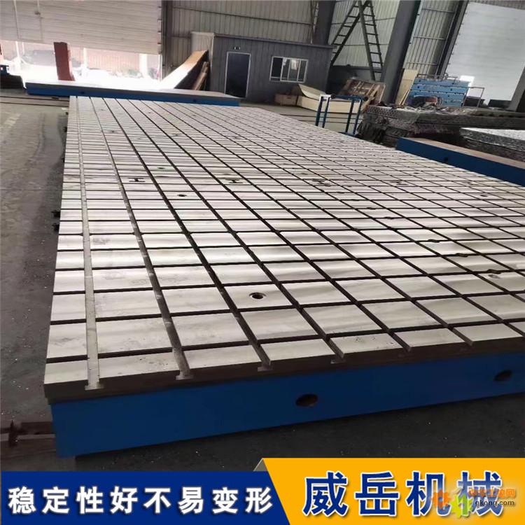

铸铁平台其实是对铸铁类工作台的一种统称,根据不同的用途,它可以分为很多种类。比如铸铁检验平台、铸铁装配平台、铸铁铆焊平台、铸铁T型槽平台、三坐标平台、圆形平台,还有铸铁研磨平台等等。这些平台主要用于工件、设备的检测、划线、装配、焊接、组装和铆焊等平面基准量具。铸铁平台在使用过程中如果磨损了,还可以重新调试或刮研来恢复其精度,因此也有专门修平台的行业。
常见的铸铁平台主要有普通平台,这种平台主要由顶面、底座和连杆等组成,一般用于机床和测量仪器等领域。装配平台的特点是在平台上加装了适合各种测试夹具和夹具的螺纹孔和T型槽,主要用于模具试验、夹具安装和检测等领域。
铸铁平板适用于各种检验工作和测量用的基准平面;用于机床机械检验测量基准;检查零件的尺寸精度或形位偏差,并作紧密划线,在机械制造中也是不可少的基本量具。精度按我国标准计量检定规程执行,分别为0,1,2,3等级四个级别;材质大多采用灰铁HT200-300,工作面硬度:HB170-240,规格:100×100-3000×6000(特别规格根据需方图纸制作)划线基准的操作起先要先找出划线工件的基准是不是平面,可直接使用高度游标尺在铸铁平板上划线。
