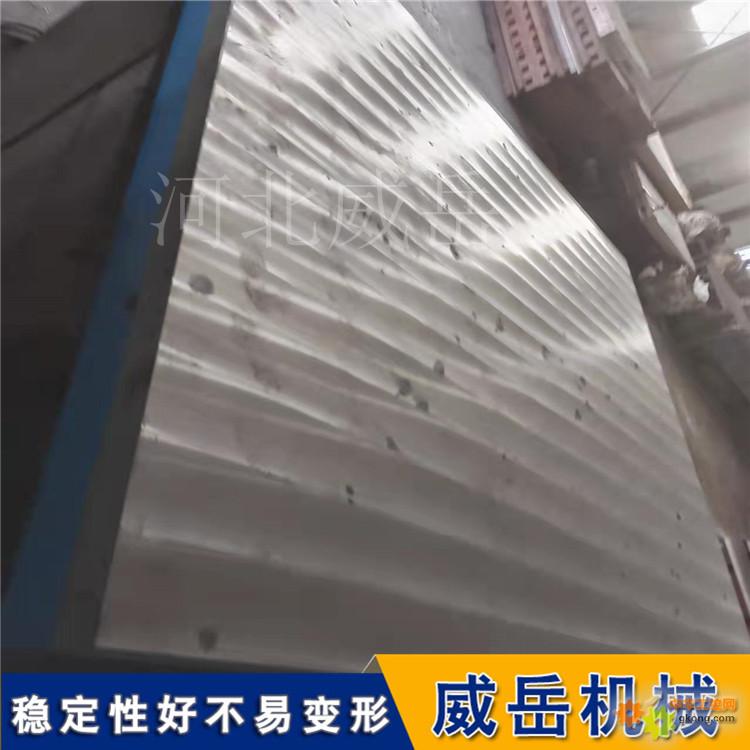

铸铁T型槽平台,顾名思义,就是在铸铁平台的工作面上加工出T型槽。这些T型槽的作用是配合螺栓和螺杆来固定工件,方便焊接和装配等工作。铸铁T型槽平台,听起来有点高大上,其实就是咱们制造业里常用的那种焊接、装配、铆焊等工作台。它的材质和普通铸铁平台一样,都是强度铸铁HT200-300,硬度在HB107-240之间。不过,因为焊接和装配这些工作对精度要求不高,所以铸铁T型槽平台的精度一般只有3级或者精刨。
铸铁T型槽平台又叫T型槽平板是一种表面带有T型槽的铸铁平板,用于装配、调试机械设备的铸铁平台量具,我公司生产的铸铁T型槽平台和划线平台一样严格执行国家相关行业标准,使用强度铸铁铸造,不仅精度稳定,而且坚固耐用。
