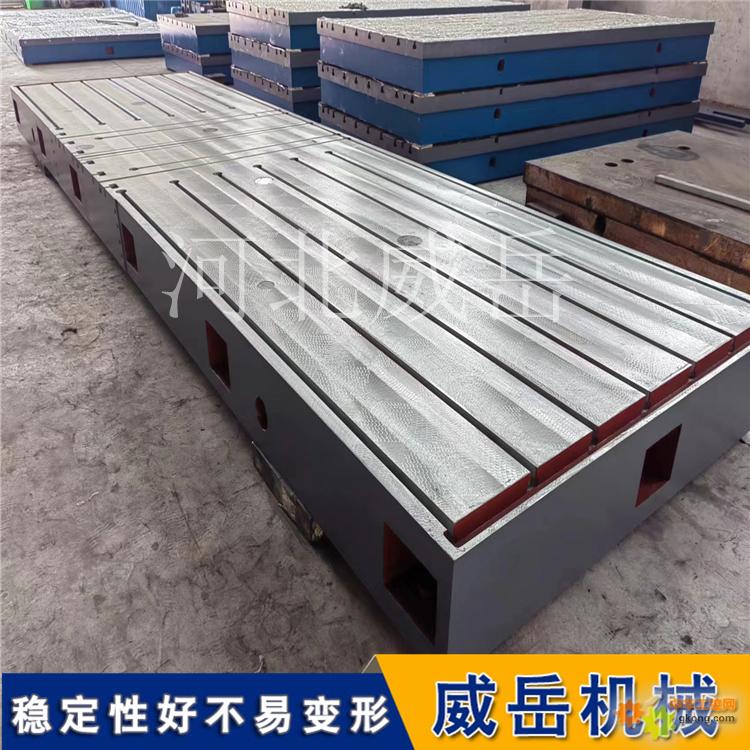

T型槽试验平台用途:铸铁平板(平台)工作面T型槽,主要用来固定工件,是钳工工人用来调试设备,装配设备,维修设备的基础工作平面。以本厂十的设计及技术经验,产品、刚性强、外形美观。
T型槽试验平台材质:铸铁HT200-300工作面硬度为HB107-240,经过两次人工处理(人工退长600度-700度和自然时效2-3年)使用该产品的***稳定,能好。T型槽平台也可被叫做T型槽平板,应用于动力机械设备的装配、调试、焊接、铆焊用的基准,可以固定机械设备。特殊规格可根据用户需求制造。精度等级为0级-3级的T型槽平台工作面上,直径小于15mm的砂孔允许用相同材料堵塞,其硬度应小于周围材料的硬度。工作面堵塞的砂孔应不多于4个,且砂孔之间的间距应不小于80mm。
T型槽试验平台主要来固定工件,是钳工工人用来调试、装配、维修设备的基础工作平台,铸铁T型槽平台也用于动力机械设备的装配及调试。T型槽平台的工作面采用刮削工艺,对于3级平板工作面也可以采用刨削工艺,刨削工艺表面的表面粗糙度按轮廓算术平均偏差Ra值应不大于5um。
