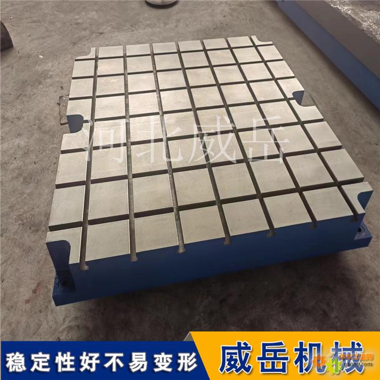

T型槽试验平台材质:铸铁HT200-300工作面硬度为HB107-240,经过两次人工处理(人工退长600度-700度和自然时效2-3年)使用该产品的***稳定,能好。T型槽平台也可被叫做T型槽平板,应用于动力机械设备的装配、调试、焊接、铆焊用的基准,可以固定机械设备。特殊规格可根据用户需求制造。精度等级为0级-3级的T型槽平台工作面上,直径小于15mm的砂孔允许用相同材料堵塞,其硬度应小于周围材料的硬度。工作面堵塞的砂孔应不多于4个,且砂孔之间的间距应不小于80mm。
T型槽试验平台主要来固定工件,是钳工工人用来调试、装配、维修设备的基础工作平台,铸铁T型槽平台也用于动力机械设备的装配及调试。T型槽平台的工作面采用刮削工艺,对于3级平板工作面也可以采用刨削工艺,刨削工艺表面的表面粗糙度按轮廓算术平均偏差Ra值应不大于5um。
T型槽试验平台的安装是一个有技术含量的工作,接触T型槽试验平台的可应该了解明白T型槽试验平台到底如何进行步骤安装。
T型槽试验平台的承载力,不仅取决于其设计,还与其自身重量密切相关。平台重量主要由壁厚决定。如果平台重量过轻,放置大型铸铁加工件时,容易导致变形。
平台的承载力可以通过以下公式计算:N÷(A米*B米)=X/m2。这里,N是平台可以放置的工件重量,A和B是平台的长度和宽度。
选购T型槽试验平台时,要注意平台的板面厚度。工作面是使用中接触多的地方,特别是在焊接工作中,敲打力度较大,因此面板厚度不宜过薄。
设计时,工作面的厚度要合理,既要满足使用需求,又不能太厚,以实现性价比大。围子和筋的设计也很关键,它们起到支撑作用,厚度和高度都直接影响平台的支撑能力。
加强筋的设计也要根据承重要求来搭配,高度通常有半筋、满筋和平筋之分。生产时,平台壁厚过薄会导致浇铸不足和冷隔等问题,设计时应确保壁厚不小于铸造合金的小壁厚。
合理的壁厚设计不仅能增强T型槽试验平台的力学性能,还能防止铸造问题的产生。不同材质的灰口铸铁所能铸出的平台小壁厚是不同的,设计时要特别注意。
通过增加T型槽试验平台的重量,可以提高其承载力,确保在工作中的稳定性和安全性
