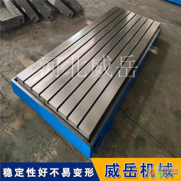

为了防止T型槽试验平台在吊装过程中发生变形,须使用四根等长的钢丝绳同时挂住平台上的四个起重孔,确保平稳吊装至运输工具上。
在安装T型槽试验平台时,务必确保各个支持点用调整垫铁垫好、垫实,并由技术人员调整至合格精度。
使用完毕后,应及时将工件从T型槽试验平台上移开,避免长时间重压导致平台变形。
不用时,需及时清洗工作面,涂上防锈油,并用防锈纸和外包装备盖好,以防损伤。
操作时轻拿轻放铸铁工件,避免在平台上移动精细工件,以防磕碰和划伤。
支承点须垫好、垫平,确保每个支持点受力均匀,使整个平台保持平稳。
T型槽试验平台应安装在通风、干燥的环境中,远离热源、腐蚀气体和液体。
吊装流程:
1进入施工区域并协调起吊事宜。
2勘察现场环境及地基情况,做好防护工作。
3检查T型槽试验平台及配件、工具数量是否齐全。
4使用起吊设备进行安装,确保安装工作顺利完成。
5平台安装与调整,使用专用调整螺栓进行调整。
6地锚器灌浆与精调,灌浆完成后进行精调。
7表面检查与防锈处理,除生锈隐患。
8整体灌浆与验收,确保平台与地基形成整体。
T型槽试验平台安装调试方法:
1.将T型槽试验平台平放于地面,手感调整四角稳定性,微调活动地脚,直到稳定。
2.将T型槽试验平台放置在支架上,调整其支点位置,尽量接近中对称。
3.初调各支脚,使各支点均匀受力。
4.用水平测量仪器(水平尺或电子水平仪)检测平板水平状况、微调相关支点,直到符合水平位置。
5.初调合格后,静置12小时后,进行复刻,如不合格需进行再次调整,如合格方可使用。
铸铁T型槽试验平台顾名思义也就是试验平台。
它主要用在工业生产中,比如发电、冶金、石油、汽车制造中等等,另外作为科技产品也会出现在研究院校和科技单位中。试验室铁地板也称基础平板专门应用于大型设备的电机试验平台,具有设计合理,结构稳定,耐磨损等特点,单块3000mm-8000mm,大于此规格平板可拼接使用,产品是通过刮制或研磨制成。广泛应用于机械加工,工具、车间,机(检)修车间,大型设备底座,计量室及密度加工的检验,测量和研磨,且能测量,检验工件的平面度,平直度以及角度的公差值。试验室铁地板工作表面不应有锈迹、划痕、碰伤及其他影响使用的外观缺点
