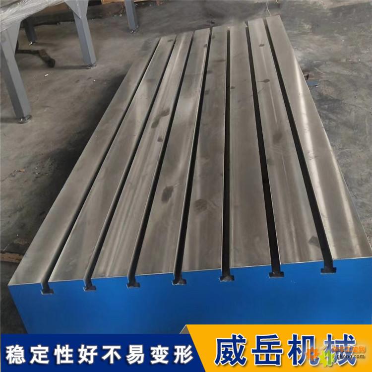

1支架安装:将铸铁平台轻放在支架上,通过调整支架上的微调螺栓,确保平台水平。支架高度通常在500-600mm之间,可以减轻检验人员的劳动强度。
2地锚器安装:根据铸铁平台的图纸,预先设计好地基和预埋孔。将地锚器放入预留孔中,然后调整铸铁平台至水平。
3垫铁安装:确保铸铁平台水平且负荷均匀分布在各支点上。环境温度应保持在(20±5)℃。使用时避免振动。
4铸铁平台采用垫铁安装的优点:安装快捷,移动方便。
5地脚螺栓安装:根据用户需求设计安装方式。将调整垫铁放在适当位置,螺栓放入地基孔内。将平台吊到位后,在适当高度将螺栓投入地脚螺栓孔内,拧上螺母后放在垫板上,找正位置取下滑座上固定装置,并将平台清洗干净。
注意事项:使用水平仪对机器进行调整,水平仪应放置在导轨上。摆正地脚螺栓,向孔内灌注混凝土。待凝固后,调整平台安装精度,使其在水平偏差不大于0.05/1000mm的条件下,紧固地脚螺栓,并对平台底面四周用水泥抹平。
