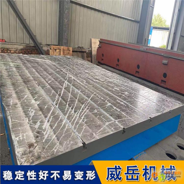

铸铁平台变形原因及维护技巧
河北威岳
铸铁平台在使用过程中可能会遇到变形的问题,这通常是由于碰撞、压砸、摔打等外力作用造成的。超重的工件放在平台上也会压弯铸铁平台。此外,如果选用了不符合国家标准的铸铁平台,也可能导致变形。

铸铁平台主要分为普通铸铁平台、轻型铸铁平台和重型铸铁平台。今天我们来详细了解一下重型铸铁平台和普通铸铁平台的区别。
普通铸铁平台
材质:普通铸铁平台的材质一般为HT200(根据客户需求,可以加工到HT250),工作面硬度为HB180。
处理工艺:经过两次处理,包括人工退火600-700度和自然时效2-3年,确保产品的精度稳定,耐磨性能好。
精度等级:普通铸铁平台的精度按国家标准计量检定规程执行,分为0、1、2、3级四个级别。
检验标准:采用涂色法检验,0级和1级平板在每边25mm²的范围内不少于25点,2级不少于20点,3级不少于12点。
应用场景:普通铸铁平台承重较轻,适用于各种检验工作,精测量用的基准平面,用于机床机械测量基准,检查零件的尺寸精度或形位偏差,并作精划线。在机械制造中是不可缺少的基本工具。
重型铸铁平台
材质:重型铸铁平台的材质为HT250,工作面硬度为HB200。
处理工艺:同样经过两次处理,包括人工退火600-700度和自然时效2-3年,确保产品的精度稳定,耐磨性能更好。
精度等级:重型铸铁平台的精度也按国家标准计量检定规程执行,分为0、1、2、3级四个级别。
检验标准:同样采用涂色法检验,0级和1级平板在每边25mm²的范围内不少于25点,2级不少于20点,3级不少于12点
