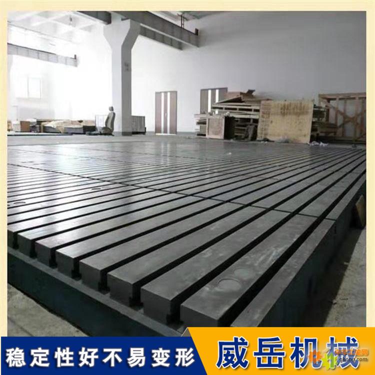

在工业生产和科研试验中,试验铁地板是一种常用的基础设备,它为各种试验和检测工作提供了稳定的平台。然而,面对市场上众多的试验铁地板产品,如何进行正确的选型成为了许多用户面临的难题。本文将从基础参数到高阶应用,为大家提供一份详细的试验铁地板选型指南。
试验铁地板的主流材质为HT200和HT250灰铸铁,其中HT250因更高的抗拉强度(250MPa)和硬度(HB180-240)成为高精度场景的一选。优铸铁需经过两次人工时效处理(退火温度500-550℃),消内应力的时间不应少于72小时,如搜索结果中提到的上海某厂商采用"高温焖火+自然时效"组合工艺,可使变形量控制在0.02mm/m²以内。需警惕部分低价产品省略时效工序,使用中易出现微米级形变。
表面处理工艺同样关键。精级平台需进行刮研处理,25mm×25mm范围内接触点应达20点以上(ISO8512-1标准),而普通级采用磨削工艺即可。特殊防锈需求可考虑镀硬铬(厚度0.05-0.1mm)或喷涂特涂层,但后者会损失部分导热性。
在一些大型机械零部件的检测试验中,就需要较大尺寸的铁地板,以确保零部件能够完全放置在上面进行检测。一般来说,常见的试验铁地板长度从1000mm到6000mm不等,宽度从500mm到3000mm不等。如果空间有限,而试验对象较小,那么可以选择较小尺寸的铁地板。比如某小型电子厂进行电路板检测试验,选择了长度为1500mm、宽度为800mm的铁地板,既满足了试验需求,又节省了空间。
试验铁地板一般采用强度铸铁,如HT200、HT250等。不同材质的铁地板在强度、硬度和耐磨性等方面存在差异。HT200材质的铁地板强度相对较低,但价较为便宜,适用于一些对强度要求不高的试验场合;HT250材质的铁地板强度和硬度较高,耐磨性好,适用于长期使用和频繁操作的试验环境。比如某汽车零部件加工厂,由于试验过程中需要对零部件进行频繁的安装和拆卸,选择了HT250材质的试验铁地板,延长了铁地板的使用寿命。
汽车变速箱生产线通常需要集成三坐标测量机与装配工装,建议选择带温度补偿的00级平台,并在基础内预埋M12螺纹套筒(间距300mm×300mm),便于快速定位。某德系车企采用这种方案将换型时间缩短70%。
发动机台架试验选用加厚至300mm的HT300平台,并在底部"井"字型钢骨架。某动力研究院的测试数据表明,这种结构在承受10t动态载荷时,固有频率仍能保持在35Hz以上。
随着模块化制造和数字孪生技术的发展,试验铁地板正从被动支撑向主动感知进化。用户在选型时既要立足当前工艺需求,也需为未来智能化升级预留接口空间。通过精匹配参数与场景,一块优的铁地板可成为工业精度的基石,其使用寿命可达15-20年,全周期成本反而低于频繁更换的低端产品。
