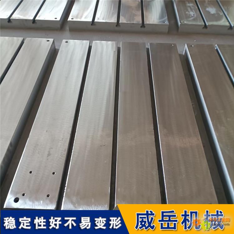

大型铸铁平台采用强度铸铁HT200-300制作,工作面硬度适中,经过人工退火和自然时效处理,确保精度稳定且耐磨。 大型铸铁平台由强度HT200-300铸铁制成,经过退火和时效处理,确保其精度和耐磨性,符合国家标准计量检定规程的精度等级要求。铸铁平板的精度按照国家标准计量检定规程执行,分为0、1、2、3四个等级,以及精刨等级。此外,平台还经过稳定性处理和去磁处理,以保证其性能的优越性。
外观与安装要求
在技术参数方面,大型铸铁平台也有严格的要求。例如,平台的工作面须无外观缺点,如锈迹、划痕等;同时,铸造表面应清型砂,并保持平整和涂漆牢固。此外,表面需平整光滑并涂漆牢固,平台还设有安装手柄或吊装位置,以方便安装和吊装,同时减少变形。
