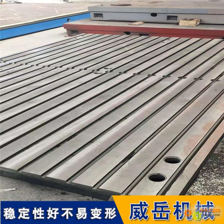

床身铸件在凝固和随后的冷过程中,由于壁厚不同,冷条件不同,其各部分的温度和相变程度都会有所不同,因而造成床身铸件各部分体积变化量不同。如果此时铸造合金已经处于弹性状态,铸件各部分之间便会产生相互制约。铸铁平台铸造残留应力往往是这种由于温度不同和相变程度不同而产生的应力。
表明,试验平台铸造残留应力与床身铸件冷过程中各部分的温差及铸造合金的弹性模量成正比。过去很长的时期里,人们认为铸造合金在冷过程中存在着弹塑性转变温度,并认为铸铁的弹塑性转变温度为400℃左右。基于这种认识,去应力退火的加热温度应是400℃。但是,实践证明这个加热温度并不理想。近期的表明,合金材料不存在弹塑性转变温度,即使处于固液共存状态的合金仍具有弹性。铸铁工作台也称铸铁平板 铸铁平台 ,适用于各种检验工作,度测量用的基准平面,主要用于机械工件检验测量中的基准面,检查零件的尺寸度或行为偏差,并可作精划线,在机械制造检验中是不可缺少的平面基准量具13231713280
