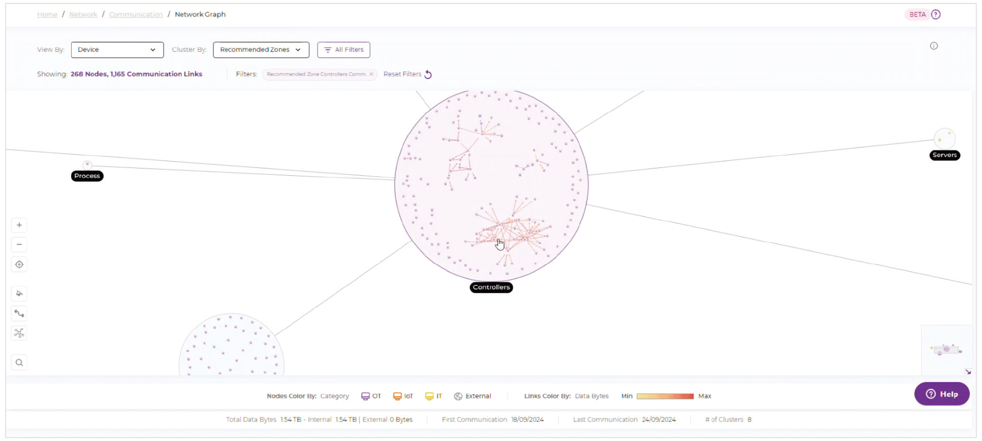

DPI 和主动查询(ACTIVE QUERIES)可以提供设备位置、关系和通信的上下文,用于创建网络图(NETWORK GRAPH)

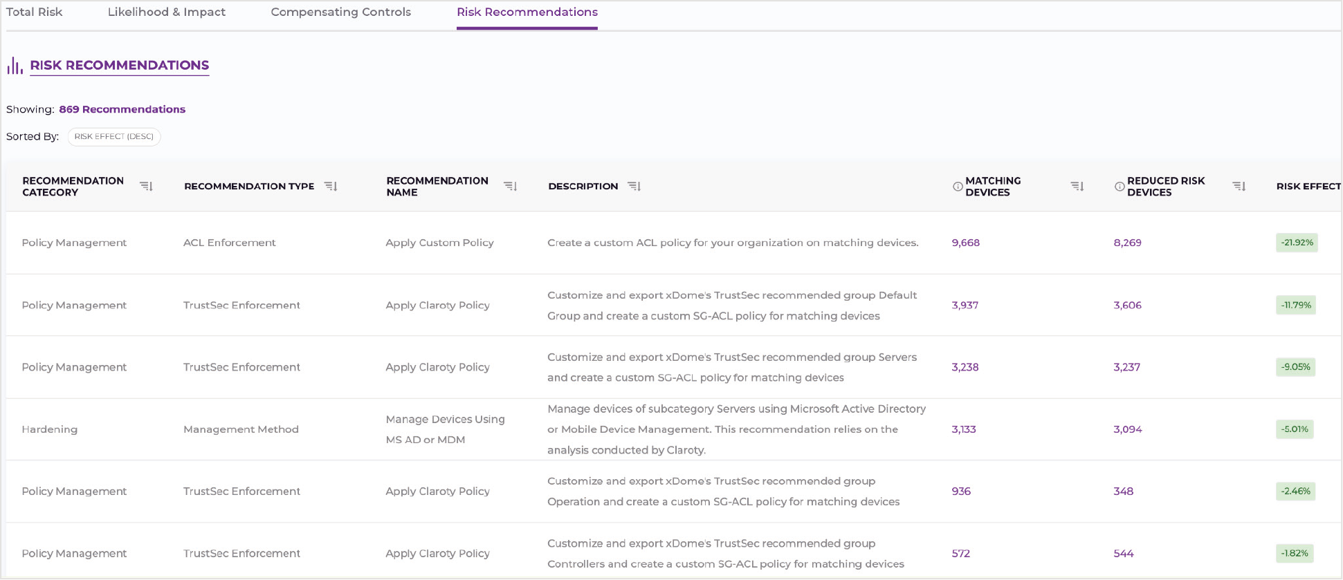

Claroty 还会根据您的网络拓扑结构,提供推荐的安全区域。您还可以利用现有基础设施内的技术来实现分段,包括:

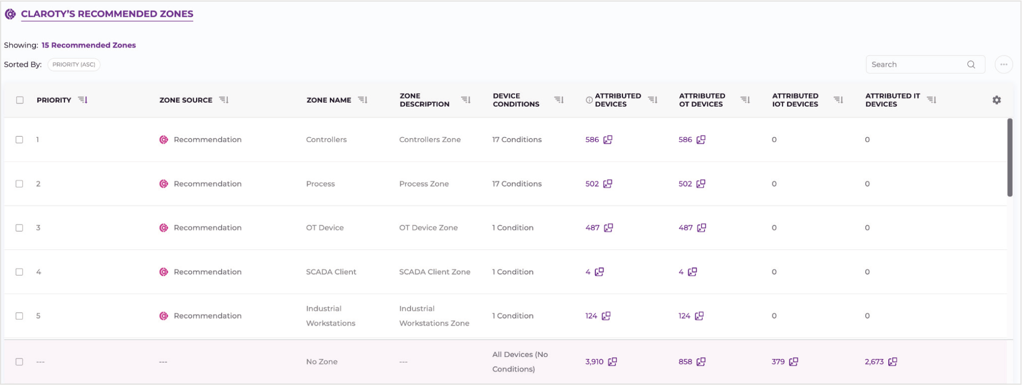

在获得设备及其网络通信的可视化后,Claroty 的食品与饮料行业客户发现:基于资产类型的区域划分是最适合的分段方式。他们使用了 Claroty 推荐的区域来建立最能定义每个资产组的设备条件。
Claroty 的推荐区域(CLAROTY'S RECOMMENDED ZONES)为资产分组提供了明智的选项,并在团队推动 CPS 安全进程时,提供更多洞察

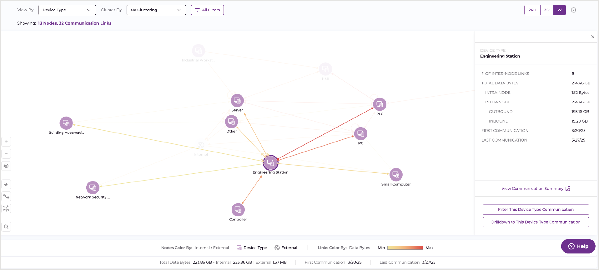

  • 图形设备通信(Graph Device Communications):可视化展示网络中的所有站点、设备类型、区域和设备之间的连接和通信方式。
  • 可视化设备通信(Visualize Device Communications):以列表或矩阵的形式查看设备如何通信,包括协议和通信类型。
这种细粒度的映射,让管理员能够清晰地识别通信流、评估风险,并设计适合其网络拓扑结构的有效分段策略。您可能会发现某个设备允许了不应有的外部通信,或者发现某个工程工作站(Engineering Workstation, EWS)与楼宇管理系统(Building Management System, BMS)频繁通信,又或者发现某个 PLC 正在与 SCADA 服务器进行不正常的通信。
创建安全区域后,Claroty 的食品与饮料行业客户就开始监察区域之间的通信,以制定策略。对于客户的团队来说,这是一个激动人心的时刻,因为他们获得的所有情报和分析得到了应用。使用 Claroty 推荐的策略,大大减少了手动工作和多余的猜测,例如,设置机械臂如何与 PLC 通信、任何 EWS 是否可以与互联网通信、以及控制器可以通过哪些端口接收输入。
网络图中的详细通信信息,可帮助安全团队识别异常,并了解 CPS 环境中的正常情况

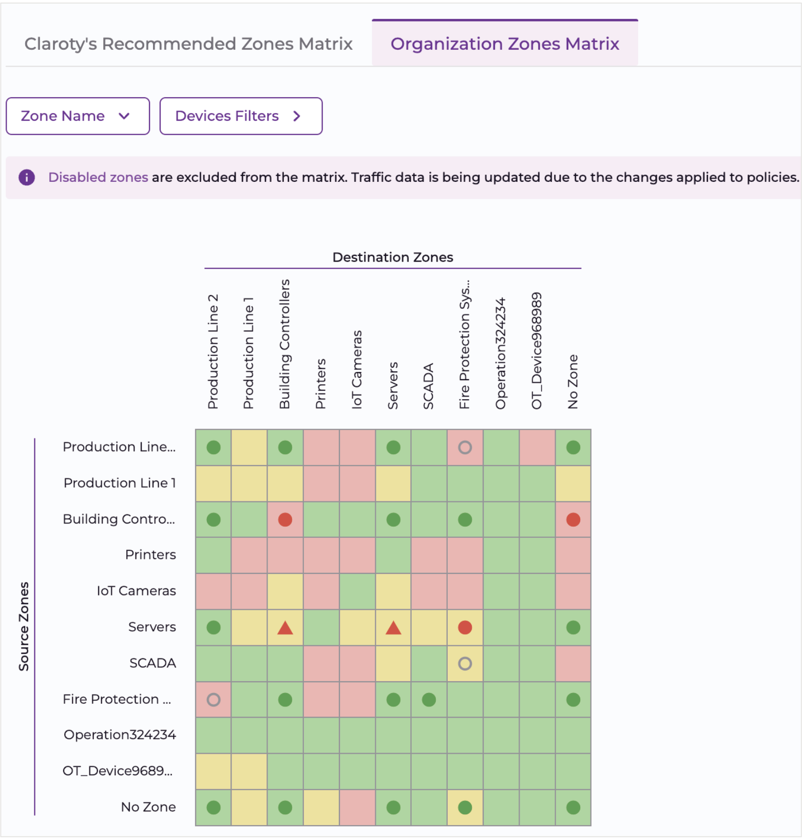

区域矩阵(ZONE MATRIX)支持团队评估已应用策略的有效性,可直接修改应用于区域对(ZONE PAIRS)的策略

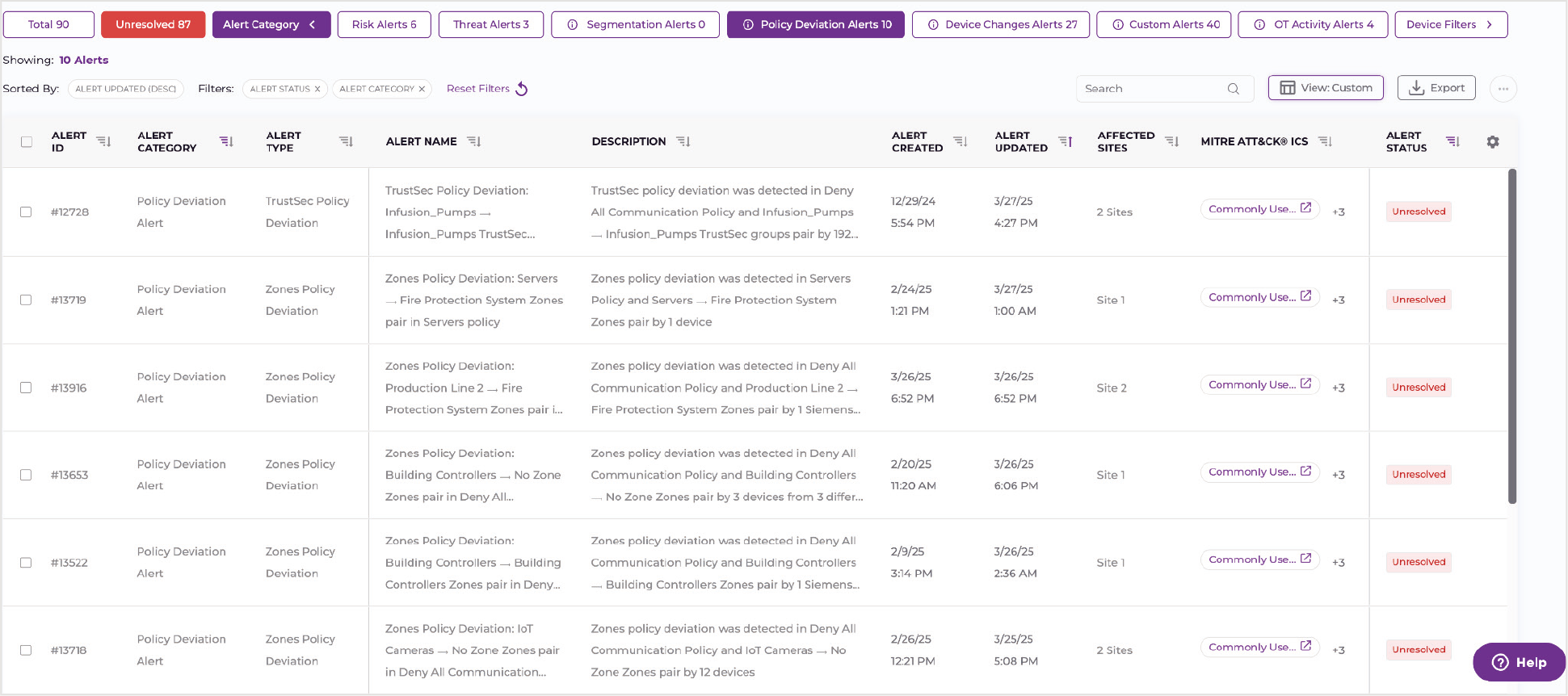

接收实时警报,让安全团队能够在实施的早期阶段测试策略的执行情况。同时,也便于调查和修复任何入侵或攻击的迹象。
这些警报是网络中心风险降低计划中 PDP 重要的一部分。当某事或某人改变了预期的设备通信行为时,会发出警告信号。许多威胁向量,包括:横向移动、恶意软件、中间人(man-in-the-middle, MitM)攻击、漏洞利用链,都可能导致设备通信发生变化。
警报(ALERTS)使团队能够在策略执行之前进行测试,并进行微调,以实现限制与生产持续运行之间的最佳平衡
在测试其既定策略时,Claroty 的食品与饮料行业客户发现了两个重要问题。首先,他们有一类交换机暴露在互联网上,这显著增加了攻击面和影响整体风险评分。其次,他们最重要的生产线上的一台 Rockwell HMI在端口 3389 上接收流量。根据他们最初的策略,拒绝与该端口进行通信,但该 HMI需要从特定服务器接收数据,因此他们对策略进行了定制,以更好地适应其环境。

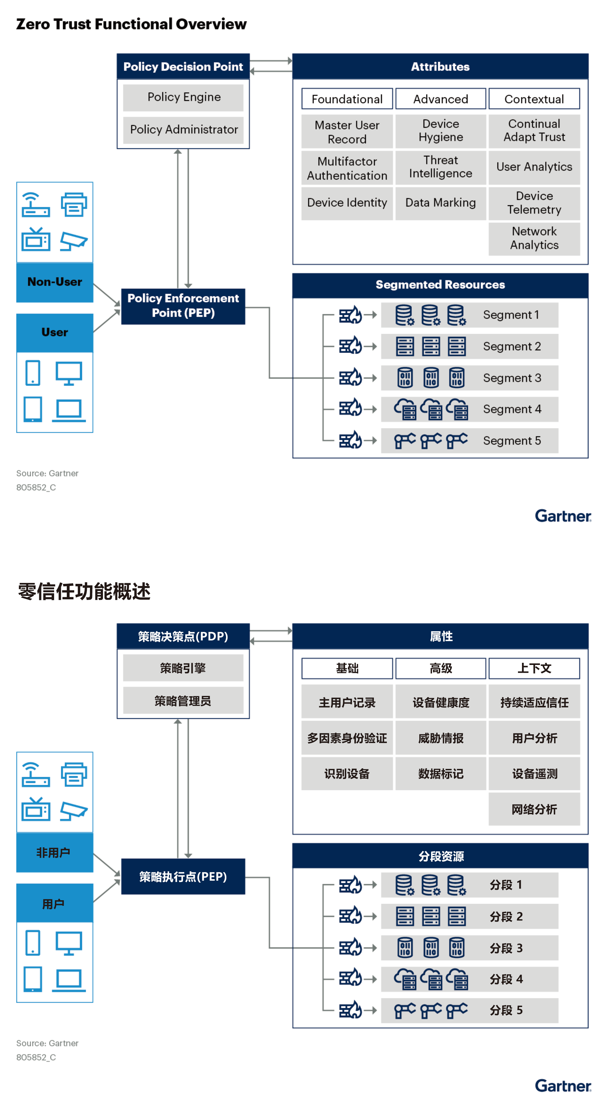

Gartner 认为:“PDP 和 PEP 都是构建基本零信任架构的基础。”PDP 会根据已定义的策略,评估访问请求;并根据上下文信息做出授权决策。PDP 相当于整个操作的“大脑”,指导 PEP 行动。
Claroty 的食品与饮料行业客户,其团队已准备好将经过测试的策略添加到其 Palo Alto 防火墙中,以开始控制其分段网络中的流量。执行策略后,他们继续在 xDome中监察偏差警报(Deviation Alerts),将其作为威胁的早期预警系统,并识别设备变更带来的意外后果。此后,他们成功阻止了一次针对性勒索软件攻击的早期迹象,通过识别横向移动企图,避免了企业遭受重大财务和声誉损失。
Gartner于2023年12月15日发布的《预测2024年:零信任走向成熟(PREDICTS 2024: ZERO TRUST JOURNEY TO MATURITY)》
