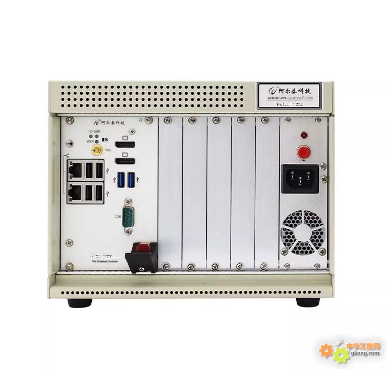

      在实际应用中,很多用户出现 PXI 板卡在同一PXI 机箱不同槽位或者 PXIe机箱中出现不识别、不受控制的情况,这种情况有可能是驱动程序没安装或者运
行失败、控制器出现故障,但是不要忽略一个*基本的可能原因——机箱的某槽位不支持此板卡。 PXI 与 PXIe 机箱在背板和槽位上有些需要用户注意的关键点:
1. 总线结构
PXI 机箱—背板使用 PCI 的多点并行总线结构。
PXIe 机箱—背板使用 PCIe 的点对点串行总线结构。
串行总线与比并行总线相比,串行总线的数据传输速率更快、扩展性更好、保真性更高。
2. 总线枚举
PXI 机箱—使用段号与设备号。
PXIe 机箱—仅使用段号,无设备号。
在二次开发时,需要注意此不同点。
3. 本地总线
PXI 机箱—模块通过菊花链式连接至其他所有模块,一组 13 条PXIe 机箱—相邻模块间使用 1 条本地总线进行连接。
在二次开发时,若使用本地总线功能,需要注意此不同点。
4. 时钟
PXI 机箱—10MHz。
PXIe 机箱—PXI 10MHz 与 PXIe 100MHz。
5. 槽位标记
PXI 机箱—浅色背景、深色编号。
PXIe 机箱—深色背景、浅色编号。
6. 星形触发控制器槽/定时槽
PXI 机箱—星形触发控制器槽可作为外设槽。
PXIe 机箱—定时槽仅可作为定时槽,不可作为外设槽。
安装板卡时,注意匹配的槽位。
7. 系统槽
PXI 机箱—此槽适用 PXI 控制器。
PXIe 机箱—此槽仅使用 PXIe 控制器,并不适用 PXI 控制器。
PCI 桥的说明:
PCI 桥对于 PXI 机箱的用户是透明的,但是如果两个模块要通过触发总线传送触发信号时存在额外的困难点,因为触发总线不能直接穿过 PCI 桥。 星形触发可以通过线路穿过**个 PCI 桥但是是连接数量受限。
       注意:用户需要确定模块板卡是不是需要使用触发功能、触发信号是否需要穿过 PCI 桥、是否有星形触发控制器。
