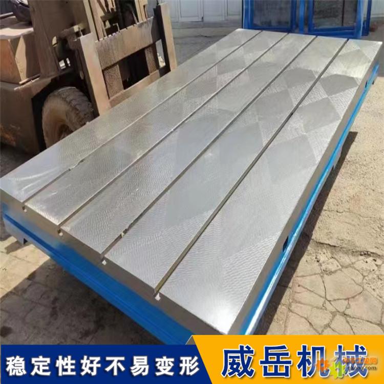

铸铁装配平台的工作表面不应有锈迹、划痕、碰伤等缺点,工作表面应平整,涂漆牢固,棱边应修钝。对于精度等级低于"00"级的平台,允许用相同的材料堵塞直径小于15mm的砂孔,但堵塞部位应不多于四处,且相互之间的距离应不小于80mm。
铸铁装配平台在机床机械试验中扮演着至关重要的角色,确保了试验的准确性和可靠性

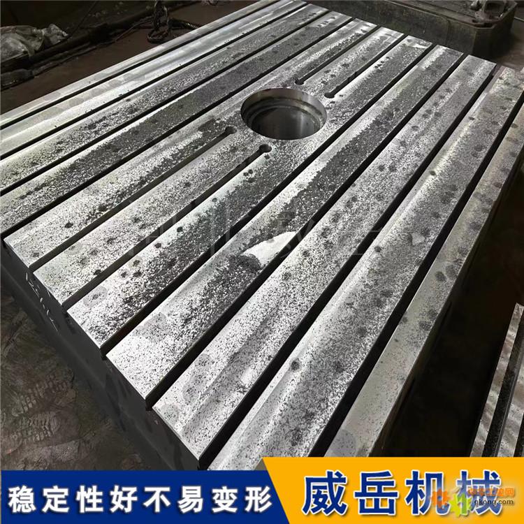

铸铁装配平台扮演着至关重要的角色。它不仅是测量基准的工具,更是确保试验准确性的关键。装配平台具体适用于用于机械、发动机的动力实验平板,设备调试,具有较好的平面稳定性和韧性,表面带有T型槽,可以用来固定实验设备;同时适用于各种产品的装配工作,装配平板,铸铁装配平台同时还用于机床机械检验测量基准,铸铁平台用于检查零件的尺寸精度或行为偏差,并作装配,铸铁平台在机械制造中也是不可缺少的基本工具。
铸铁装配平台主要用于检验机械零件的平面度、平行度和直线度等形位公差。它的工作面采用刮研工艺,具有较好的平面动摇性和韧性。铸铁装配平台的设计多样,可以带有圆孔、长方孔、方孔、T型槽、U型槽和V型槽,满足不同需求。铸铁装配平台的磨损和划痕不仅影响其美观,更严重的是会影响其测量精度。因此,及时修划痕是保持铸铁装配平台性能的关键。
铸铁装配平台(铸铁装配平板)材质为强度铸铁HT200-300,工作面硬度在HB170至240之间,经过两次人工处理:人工退火600度-700度和自然时效二至三年后,该产品的精度更趋向稳定,耐磨性能更加良好.
铸铁装配平台(铸铁装配平板)规格一般在100*100至3000*6000之间,若有大于此规格的铸铁装配平台本厂可进行按图纸定做,或拼装使用即可.铸铁装配平台(铸铁装配平板)的精度是按国家标准计量检定规程执行的,分别为0、1、2、3四个等级.
在使用铸铁装配平台时,应将表面清理干净,工件固定牢固。焊接完成后应及时将工件卸下,以防平板变形。虽然该产品具有耐腐蚀性,但不应将其存放在潮湿阴暗处。应定期检验铸铁装配平台的精度,以保证工作质量。为了防止铸铁装配平台发生有害变形,在安装平板时应将支承支在主支点处,尽量将工作面调整到水平面内。
检验完毕或划线完毕后,应及时将工件抬下来,不得长时间放在平板上。使用完毕后,应及时擦净钳工平台的工作面,然后涂上一层防锈油。如果长时间不用,可以涂上一层黄油,然后铺一层白纸。用木板制作一个专用罩子,不用时将平板罩住,严禁水滴在铸铁装配平台上
