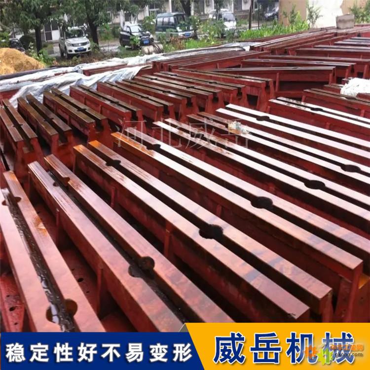

铸铁地轨主要用于大型设备的装配、试验、焊接、检验等,根据设备的固定点来设计、拼接成铸梁平台。 地轨运用灵活方便,可以根据设备的支撑点来调整位置,遇到体积巨大的机械设备可以把几个或 多的地轨拼接起来,做为承载平台使用。地轨具体规格可根据需方图纸制作或双方商定生产加工。
铸铁地轨的材质:强度铸铁HT200-HT300,工作面硬度HB170-240,回火窑回火处理,降低了脆性,除或减少内应力,使产品的精度稳定,耐磨性能 。
铸铁地轨的优点:不用做成大型的平台,既节省了材料成本,又占用很小的空间,便于工件的安装调试。
铸铁地轨的规格:可根据需方图纸制作,也可我们提供设计方案供需方选择,按具体空间、位置等设计、安装、调试。铸铁T型槽地轨的的安装:使用条形桥板,合像水平仪。先调平一根地轨,然后以其为基准,依次往下进行初调。然后水泥灌浆,待水泥浆凝固后,进行精调检验。
铸铁地轨的用途主要是:地轨根据装备的固定点来设计,是一种试验、装配、焊接和检验大型设备的铸梁平台,主要用于大型装备的装配、试验、焊接和检验。
对于切实服务于应用行业,了解地轨的固定方法尤其重要。在轨道的内侧两边,按要求间距(约500-700mm)用M8铁膨胀钉或射钉固定牢靠。轨道底面与地面密着力,不得有虚跨间隙,以防止地轨轨道载荷后弯曲变形。
而对于铸铁地轨的的安装总体归纳总结可以为:使用条形桥板,合像水平仪。先调平一根地轨,然后以其为基准,依次往下进行初调。然后水泥灌浆,待水泥浆凝固后,进行精调检验。
铸铁地轨是一种可以装配、试验、焊接和检验大型设备的铸梁平台, 运用灵活方便, 可以根据设备的支撑点来调整位置, 更利于对设备的操作。遇到体积巨大的机械设备可以把几个或更多的地轨拼接起来, 做为承载平台使用。地轨是工业中不可缺少的重要设备。
铸铁地轨--T型槽地轨主要用于大型设备的装配、试验、焊接和检验.这样不用做成大型的平台,地轨具体规格可根据需方图纸制作或双方商定生产加工。根据设备的固定点来设计、拼接成铸梁平台。即节省了材料成本,又可以占用很小的空间,可谓是性价比很高。可以替代大型装配平台、焊接平板、装配平板等,能够满足冶金设备、建材设备、矿山设备、造船等大型设备制造、组装、装配等工作
