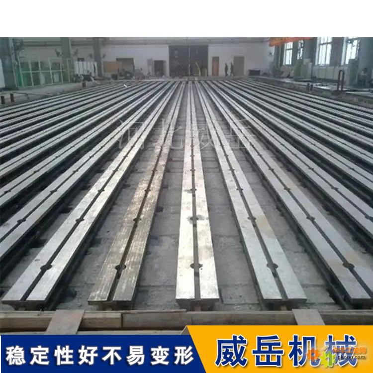

T型槽地轨也称地轨、地梁、地槽铁、基础槽铁、条形平台。
T型槽地轨用于大型设备的装配、试验、焊接和检验。根据设备的固定点来设计、拼接成铸梁平台,主要用于大型设备的装配、试验、焊接和检验。可代替铸铁基础平台使用。
T型槽地轨材质为优强度灰口铸铁HT200-250,工作面硬度为HB170-240,铸件经过两次人工退火600℃-700℃或自然时效2-3年,完全去除内应力,精度稳定,耐磨性能好。
1.地轨的埋设深应与地面装饰层持平或略高于3-5mm.
2.地轨安装后,要任意1m长度内,水平偏差度不大于1mm,全长不大于2mm,轨道这间对应点的水平偏差不大于1mm,每两条轨道之间的平行度偏差小于2mm。
3.轨道的固定方法,在轨道的内侧两边,按要求间距(约500-700mm)用M8铁膨胀钉或射钉固定牢靠。轨道底面与地面须紧密着力,不得有虚跨间隙,以防止地轨轨道载荷后弯曲变形.
