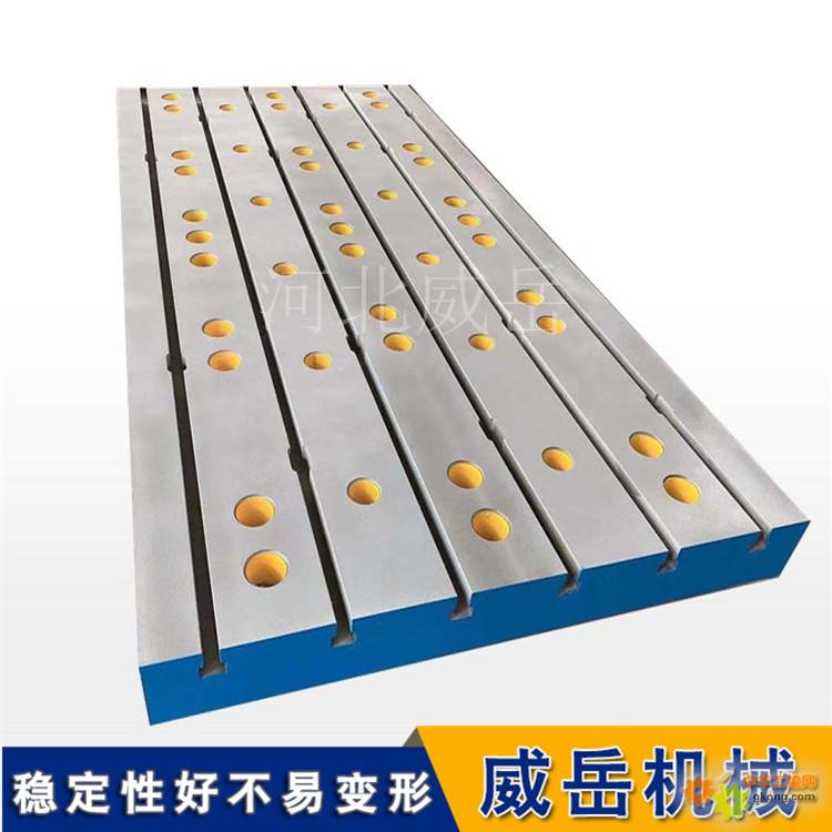

铸铁T型槽平台精度平板制成筋板式和箱体式,工作面有长方形、正方形或圆形。工作面采用刮削工艺,工作面上可加工V形、T形、U形槽和圆孔、长孔等。铸铁检验平板、铸铁划线平板、铸铁铆焊平板、铸铁装配平板、动力机械震动试验台(又称槽铁或地梁、地轨)、铸铁方箱、检验棒、V型铁、花岗石平板(石平板)以及其他石量具划线平台、铆焊平台、试验平台、装配平台、检验平台、大理石平台、铸铁工作平台组合拼装T型槽平板、铁地板,检验、划线装配、铆焊、工装用平板,镗铣床平台,三座标仪平板,模具垫板,实验室基础平板,槽铁(地轨)、方(垫)箱机床工作台、震动实验台、基础平台、落地工作平台、检测平台、划线平台、装配平台、铆焊平台、组合平台材质为强度(HT200~300). 工作面硬度HB170~240.经过两次时效处理(人工时效及自然时效2~3年).使该产品的精度稳定而抗磨性好.精度按国家标准计量检定规定规程执行.平台 (按GB4986-85制造)划线、检验、测量、铆焊、装配、焊接用工作平台 工作面精度一般为1级。
铸铁T型槽平台在浇注完成后开始用振动清沙和人工除沙并清理铸铁平台毛坯周围的废弃物,清沙完毕后铸件自然放凉并开始第一次回火(时效处理),铸件在回火窑升温至780°并在窑种和窑的温度同时降至50°方可出窑。铸铁平台的铸件在粗加工的时候使用的是济南产龙门刨床和断面铣床使铸铁平台四周及上下面成正方形或是长方形,如果需要开T型槽须在刨完平面后放置一天后才能开T型槽或是U型槽、矩型槽等加工。如果客户需要的精度较高个光洁度较高,那经过粗加工后须用我厂自有的昆明机床厂产的6000*3000的数控龙门铣床进行精加工,数控龙门铣床加工后的精度直线度和平面度每米误差0.008mm,光洁度可以控制在1.2以内经过人工抛光后光洁度高可以达到0.8。如果在铸铁平台上进行钻孔或是绞螺纹孔也可以用数控龙门铣床进行一次性完成,精度高,光洁度高。
