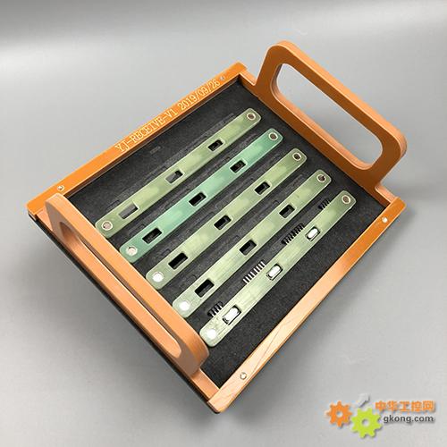

手浸炉的使用:
手浸炉过炉治具,适用于小批量生产,手浸炉加工的插件焊接,带有双边提手方便操作
将板子放入治具里,将插好件的PCB板浸入炉子里面,取出,待冷却后,将PCB板取出即焊接完毕
浸入到手浸炉中,不会影响操作过程中添加助焊剂
手浸炉治具根据客户产品需要,一般采用合成石或者玻纤材料制作
