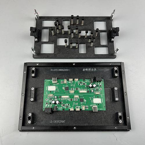

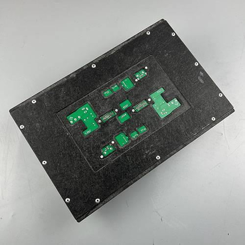

一、波峰焊治具的核心作用
1. 功能:固定PCB板,确保其平稳通过波峰焊的锡炉,避免变形、遮挡敏感元件(如插接件、传感器)。
2. 关键设计点:
  材料:通常使用耐高温材料(如合成石、电木、铝合金),需耐250℃以上高温。
  结构:需预留锡流通道,避开焊接点,并考虑夹持稳定性。
  兼容性:适配不同PCB尺寸和元件布局。
