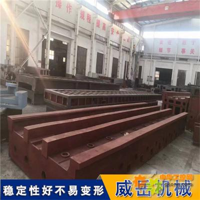

铸铁地轨作为工业领域的重要部件,广泛应用于机械制造和重型设备等领域。然而,铸造过程中气孔问题是一个常见的挑战,严重影响其性能和寿命。本文将深入分析铸铁地轨气孔的成因,并提供相应的解决方案,以帮助相关生产企业提高产品质量。
铸铁地轨运用灵敏便利,可以依据设备的支撑点来调整地位,更利于对设备的操作。碰到体积宏大的机械设备可以把几个或更多的地轨拼接起来,做为承载平台运用。地轨是工业中不成短少的主要设备。T型槽铸铁地轨时效处理的 佳温度是:地轨的冷时间温度影响铸铁T型槽地轨的材质性能。一般地轨人工退火在回火窑经过600-700度的高温退火时效处理。
立柱双槽地轨可根据设备的固定点来设计、拼接成铸梁平台,主要用于大型设备的装配、试验、和检验.。
铸铁地轨的材质:强度铸铁HT200-300,工作面硬度为HB170-240,经过两次人工处理(人工退火600度-700度和自然时效)使该产品的精度稳定,耐磨性能好。
