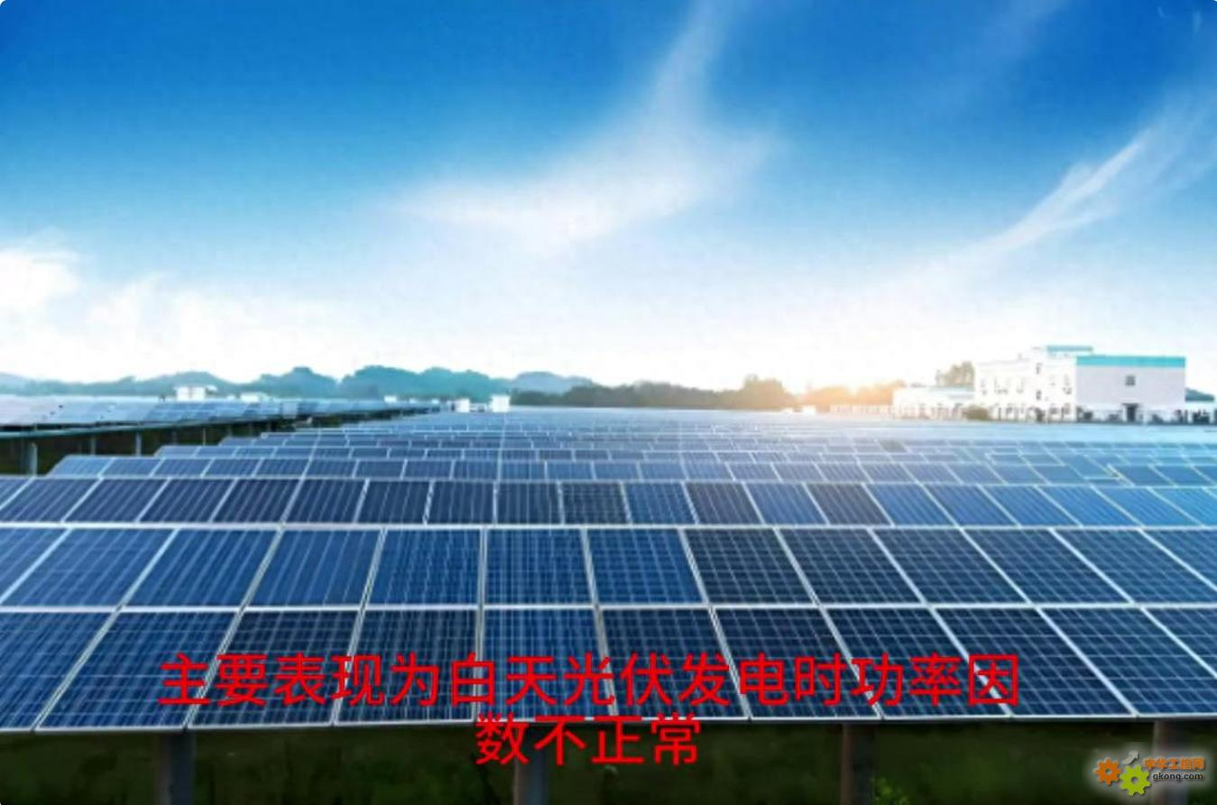

企业新增光伏后可能会碰到无功补偿控制器不正常工作,主要表现为白天光伏发电时功率因数不正常,夜间电网单独供电时恢复正常。其原因可能是普通的无功补偿控制器不支持四象限工作模式,而光伏系统只提供有功功率,电网不仅提供有功功率还提供无功功率。
  电网输入的有功减少,无功不变导致功率因数异常。如果当光伏发电量留有余量时,会出现向电网进行倒送电的情况,也会导致功率因数异常。另一方面,光伏输出随光照波动,电网侧有功输入减少,可能会触发供电公司的功率因数考核标准产生力调电费。
  为什么在铺设光伏前无功补偿控制器可以正常使用,而铺设光伏后出现功率因数考核不达标被罚款的情况?根本原因在于普通无功补偿控制器在光伏系统倒送电情况下无法有效调节功率因数,使得虽然从电网拿的有功功率减少,但是控制器无法处理导致其功率因数异常,只需要更换支持四象限的无功补偿控制器即可解决。
  四象限无功补偿控制器可以对电网负载/光伏/储能进行逻辑判断,功率因数下降时会自己投入电容器工作来补偿一部分原来电网提供的无功功率,使功率因数重新回到标准以避免罚款。
  如果更换四象限无功补偿控制器后功率因数仍不达标,可能是由于光伏系统安装前已满负荷投用电容以维持功率因数正常,光伏系统并网后需要补偿更多的无功,而现有电容容量不足所造成。
