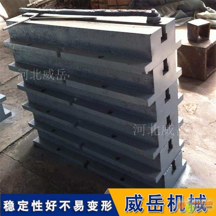

T型槽地轨平台是用于装配、实验、焊接和查验大型设备平台的拼接,地轨平台运用灵敏便利,可以依据设备的支撑点来调整地位,更利于对设备的操作。碰到体积宏大的机械设备可以把几个或更多的地轨拼接起来,做为承载平台运用。地轨是工业中不成短少的主要设备。选用T型槽地轨,地梁,地槽铁,基础槽铁不用做成大型的平台,地轨运用灵活方便,可以根据设备的支撑点来调解位置,更利于对设备的操作,遇到体型庞大的机械设备可以将几个或更多的地轨拼接在一起,做为承载平台使用。地轨是施工中常用到的设备。可随时拼接成大型的平台,即节省了成本,又可以占用很小的空间!可谓是性价比很高。T型槽地轨,地梁,地槽铁,需注意地轨所承载的载重,因地轨为条形结构,固承载要比动力试验台等大型基础平台要小。如承载过大,可采用加大尺寸。提高材质、加强铺设密度的方法解决。
T型槽铸铁地轨时效处理:为使和地轨有所需要的力学性能、物理性能和化学性能 ,除合理选用材料和各种成形工艺外,热处理工艺是必不可少的。钢铁是机械工业中应用 广的材料,钢铁显微组织复杂,可以通过热处理予以控制,所以钢铁的热处理是金属热处理 的主要内容。另外,铝、铜、镁、钛等及其合金也都可以通过热处理改变其力学、物理和化 学性能,以获得不同的使用性能。整体热处理是对铸铁平台或地轨进行整体加热,然后 以适当的速度冷,以改变铸铁平台或地轨的整体力学性能的金属热处理工艺。
热时效:将地轨铸件由室温缓慢、均匀加热至550℃左右,保温4-8小时,再严格控制降温速度至150℃以下出炉。热时效工艺要求是严格的,如要求炉内温差不大于±25℃,升温速度不大于50℃/小时,降温速度不大于20℃/小时。炉内 高温度不许超过570℃,保温时间也不易过长,如果温度高于570℃,保温时间过长,会引起构件强度降低。如果升温速度过快,构件在升温中薄壁处升温速度比厚壁处快的多,构件各部分的温差急剧大,会造成附加温度应力。如果附加应力与构件本身的残余应力叠加超过强度限,就会造成构件开裂。
热时效的优点是:周期短、构件尺寸稳定性较好、便于管理。所以采购地轨从工期与成本方面考虑要选择热处理的
