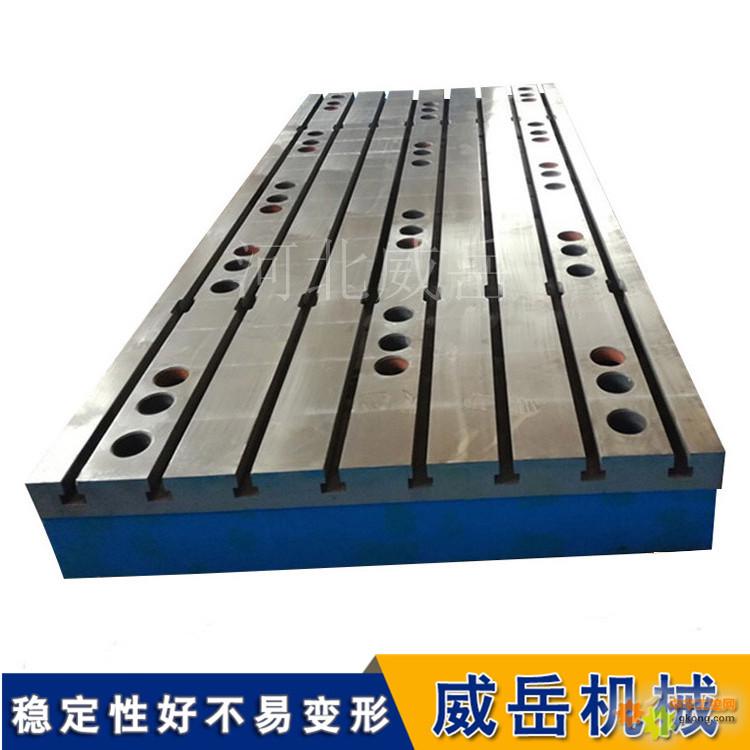

铸铁测试平台 1000*600*100 T槽型规格齐全
河北威岳
铸铁测试平台的刮研有很多用处:主要作用是可以把铸铁平台的表面达到1级精度,再就是还可以在给铸铁平台涂拭防锈油的时候,可以防止油类液体的流失。材料为铸铁HT200-250工作面硬度为HB160—210。经过两次处理(人工退火600度----700度或自然时效2---3年),使该产品的精度稳定,能好。适用于各种检验工作,测量用的基准平面,用于机床机械测量基准,检查零件的尺寸精度或形位偏差,并作划线。
铸铁测试平台一定要有的平面度,要想有的平面度具备一以下几个条件:
一、铸铁测试平台厚度要求:主要包括平台上工作面厚度,侧围厚度和高度,以及底面筋板的厚度、高度和密度。
二、铸铁测试平台材质要求:度铸铁HT200-300,硬度:HB170-240。
三、铸铁测试平台人工退火:在回火窑经过600-700度高温退火时效处理。
四、铸铁测试平台自然时效:按国标标准应该是2-3年自然时效,由于此工序时间太长,企业受资转影响已不可能等待那么长时间,多以激振器通过振动时效代替。虽然这种工艺的效果尚未明确,但在国际上已普遍使用。
五、沙眼与气孔:0级与1级平台不允许有气孔与沙眼,2级和3级可以用与平台同材质固体填充气孔沙眼。注意:填充物的的硬度一定要低于平台本身的硬度。
六、铸铁测试平台铲刮工艺:人工铲刮在铸铁测试平台加工过程中是重要的工艺,它决定了铸铁测试平台的平面度误差大小,以及工作面的可接触点数。0级板平台在每边为25㎜平方的范围内不少于25点;1级平台在每边为25㎜平方的范围内不少于20点;2级平板平台在每边为25㎜平方的范围内不少于16点;3级平板平台在每边为25㎜平方的范围内不少于12点。铲刮完成后平台四个边棱倒钝。
七、铸铁测试平台清砂与涂漆:平台底面清砂要,干净且喷涂红色防锈漆。侧面要平整后再涂漆,一般涂篮漆或绿漆。
八、铸铁测试平台包装要求:主要是木质包装,尽量选用厚质木材覆盖平台上工作面,必要时做全封闭包装。包装前平台工作面防锈措施一定要做好。
九、铸铁测试平台运输要求、在平台装车后,检查是否有悬空,如有悬空要垫实,避免振动。平台不要摞放过高以免挤压变形。
十、 铸铁测试平台配件选择:主要是支架选择,支架用材为壁厚1.5-2mm的方钢和角铁,焊接密度和结构要合理,调节螺栓要旋转通畅。
十一、铸铁测试平台安装调试:一般先用用框式水平仪调平,在用光学合像水平仪或电子合像水平仪再进行一次平面度误差测量,如有问题可要求平台生产商来现场铲刮修。
十二、铸铁测试平台正确使用:铸铁测试平台在调试完成后即可使用,室温控制在20±5℃使,在台面上检测工件要轻放轻挪,不要集中使用一个区域,尽量均匀使用整个铸铁测试平台的面积
