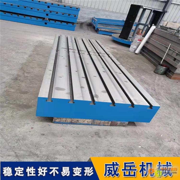

电机试验平台、电机T型槽试验平台、铸铁平板的5大性能:
1.电机试验平台、试验平台、大型铸铁平台具有良好的铸造和切削加工性,其熔炼比较方便,融化温度较低。
2.电机试验平台、汽车零部件试验铁地板、试验底座具有良好的导热性能,用灰铁铸件制作内燃机上的汽缸体,汽缸盖时,可迅速到处大量的热量,这中良好的导热性低于在高温下工作的机电设备是很重要的。
3.电机试验平台、电机试验平板、铸铁工作台具有良好的减震性,既能有效的吸收机器振动的能量,从而起到阻尼的作用,这也是灰铁铸件一项很重要的性能。
4.具有片状石墨,在基体上起到切口的作用,因而使得铁铸电机试验平台、铸铁底板、铁地板作为结构金属材料不具有切口敏感性。
5.电机试验平台、检测平台、振动试验铁地板、电机试验平板具有良好的润滑性能,铸铁平台、铁地板作于机电设备上经受滑动摩擦的零件时,具有良好的减磨性能。
铸铁电机试验平台、T型槽电机试验平台包装:铁板包装和木制包装两种形式,平台表面用塑料膜封装,这种包装适于平板内陆运输,并有良好的防潮、防震、防锈和防野蛮装卸等保护平板的措施,以确保运抵现场。
电机试验平台安装时将铸铁电机试验平板的各个支撑点用调整垫铁垫好、垫实,由专业技术人员将平台调整至合格精度。
将电机试验平台支承点垫好、垫平,保证每个支撑点受力均匀,保证整个铸铁平板平稳。
使用电机试验铁地板时要轻拿轻放工件,不要在大型电机试验平台上挪动比较粗糙的工件,以免对铸铁工作台工作面造成磕碰、划伤等损坏。
为了防止铸铁电机试验平台整体变形,使用完毕后,要将工件从铸铁平板上拿下来,避免工件长时间对平台重压造成铸铁平台的变形。
电机试验平台、电机试验平板、电机试验工作台不用时要及时将工作面洗净,然后涂上一层防锈油,并用防锈纸盖上,用平台的外包装将铸铁基础盖好,以防止平时不注意造成对铸铁平板工作面的损伤。
电机试验平台、电机铸铁试验平台按国家标准实行定期周检,检定周期根据具体情况可为6-12个月。
电机试验平台研制开发全部采用CAD/CAM技术。加工工艺:实型模型及工装→实型铸造→铸件人工时效处理→粗加工→二次人工时效→精加工→人工刮研→检验合格→包装
