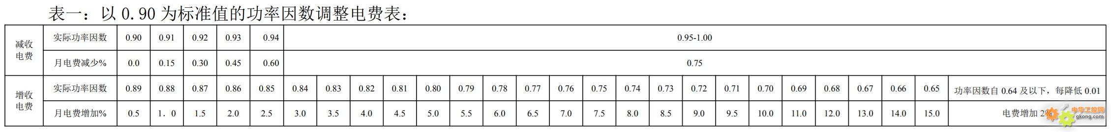

某机械厂的案例很直观:该厂配置 200kVA 变压器,淡季日均空载时长 10 小时,未做针对性补偿时,空载功率因数仅 0.25。
按《水利电力部、 国家物价局 功率因数调整电费办法(83)水电财字第 215 号》规定,功率因数低于 0.9 时,每低 0.01,就要按比例额外缴纳力调电费。
  • 当月电费: 5600 元;
  • 功率因数 0.25 对应的力调电费罚款比例:95%;
  • 月罚款金额:5600×95%≈5320元。
一年下来,仅空载导致的力调电费就超过 6 万元。

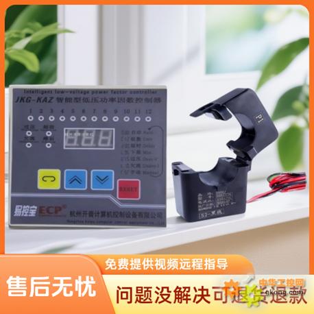

三、易控宝JKG系列控制器:两个 “绝招”,精准堵上空载损耗漏洞
针对 “空载无功补不到位” 的行业痛点,易控宝技术团队携JKG系列无功补偿控制器给出了专属解法:
绝招 1:空载直补(软件智能实现,针对电表箱打不开,无法高采低补的场景)
无需加装额外硬件,控制器内置 “空载识别算法”:当启动 “空载补偿模式”,直接补充变压器所需的励磁无功。生产负载起来后,也能统一管理控制功率因数,无需人工介入。
相当于给变压器装了个 “智能省电阀”—— 空载时自动 “补够” 无功,避免功率因数下跌,从源头掐断力调电费的产生。
绝招 2:高采低补,适配高供高计场景
很多工厂采用 “高供高计” 计量(电表装在高压侧),普通控制器仅检测低压侧数据,容易出现 “控制器显示达标、电表却不认可” 的偏差。
易控宝JKG系列高采低补无功补偿控制器采用 “高压侧采样、低压侧补偿” 逻辑:直接采集高压侧的实际功率因数(与电表计量一致),再通过低压侧电容器精准补偿,让补偿效果完全贴合电网考核标准。
四、案例:3 个月省回设备成本,车间电费降了 12%
某电子厂的改造效果最具参考性:
该厂配置 250kVA 变压器,旺季满负荷生产,淡季日均空载时长 12 小时,改造前每月力调电费超 3000 元。
安装易控宝JKG-KAZ无功补偿控制器后:
  • 空载时段:功率因数稳定维持在 0.95 以上,力调电费直接清零;
  • 生产时段:补偿精度提升,避免了 “过补”“欠补”,月均有功电量较之前降低 3%;
  • 回本周期:仅 1 个月,省下的电费就覆盖了设备采购成本,后续每年可减少电费支出约 8 万元。
五、不止是 “补无功”,更是企业的 “用电效率管家”
除了针对性解决空载损耗,易控宝无功补偿控制器还能兼顾生产全场景的用电优化:
  • 免调试易操作:自动判相适配多种接线,无电流信号也能完成参数调试与接触器测试,省去专用测试台成本,安装运维更省心;
  • 稳控护安全:小负荷防震荡设计(1.5%-2.5% 回差可调),避免电容频繁投切;多档位过压保护(5%-20% 可调),过压 1 分钟内全切电容,全方位保障设备安全;
  • 灵活适配广:1-12 组输出可选,投切延时多档位可调;
  • 容错定制强:输出单元独立工作,单个故障不影响整体运行;精准匹配变压器空载等场景,实现最优补偿效果。
