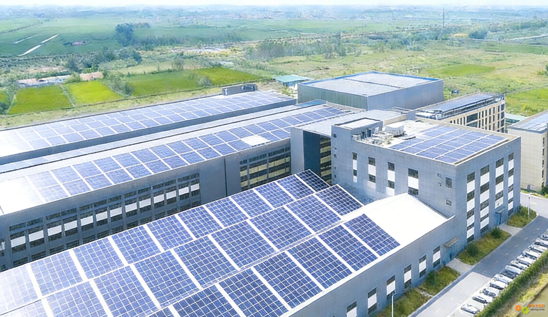

“我们的光伏并网点就在电流互感器前面,结果补偿器一点不起作用,功率因数一直卡在 0.83!”浙江某纺织厂2MW分布式光伏项目的李经理,最近被电费单上的力调电费压得喘不过气。工厂车间里的纺纱机、织布机等设备多为感性负载,本身无功需求巨大,加上光伏并网点位于CT前端的特殊接线,传统补偿控制器无法精准采集电网侧数据,并网半年就累计被罚力调电费近10万元,光伏收益几乎被吞噬殆尽。
纺织厂光伏项目的功率因数问题,远比普通场所复杂:
  1. 负载特性特殊,车间里大量感性负载,运行时会消耗大量无功功率,本身就存在功率因数偏低的问题;
  2. 接线错位雪上加霜,并网点位于CT前端导致采样失真,传统控制器只能捕捉负载侧局部数据,无法匹配电网侧真实无功需求,补偿如同盲打;
  3. 改造限制严格,工厂生产线 24 小时不间断运行,调整CT位置或重新接线需要停产施工,仅停工损失就远超罚款,根本不具备实操性。

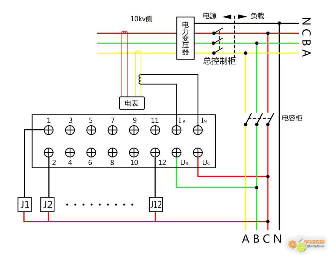

第一步:更换易控宝光伏四象限无功补偿控制器
该控制器是专为光伏场景设计的四象限无功补偿控制器,无需改动原有接线。它通过直接捕获电网侧完整电参量,精准计算双向有功和无功数据,彻底解决传统控制器 “看不见、调不准” 的问题。其毫秒级响应速度,能实时适配光伏出力波动与纺织机械启停的双重动态无功需求,补偿精度大幅提升。
第二步:采用更高精度的高采低补技术方案
“高采低补” 即高压侧采集电流信号、低压侧实施补偿,能全面反映系统真实无功需求。该方案无需调整并网点或CT位置,仅需在变压器高压侧加装电流互感器,接到低压侧无功控制器,改造周期短,完全不影响工厂正常生产。
以上两步方案的搭配使用实现了 “采样无死角、补偿无偏差” 的双重保障,完美适配纺织厂的生产特性。

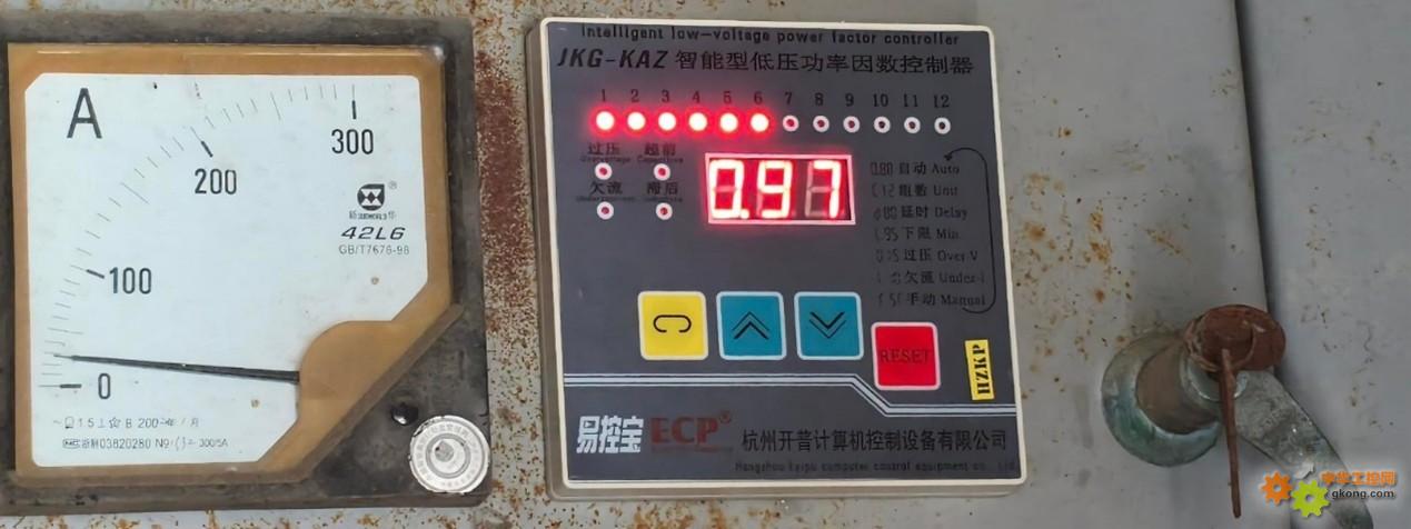

让我们看看该纺织厂在使用组合方案后30天的效果:
  1. 第1天:电网侧功率因数升至0.95以上,远超电网考核标准,摆脱了罚款风险;
  2. 第30天:力调电费从每月罚款1万多转为奖励1百多,系统线损降低约3%,每月额外节省电费支出约4百元。
“原本以为要停产改造,没想到换个控制器、优化下方案就解决了大问题。” 李经理欣喜地表示,现在工厂功率因数稳定在0.97左右,不仅每月省下大额罚款,还能拿到电费奖励,一年预计多增收10余万元,光伏项目的投资回报率显著提升。
