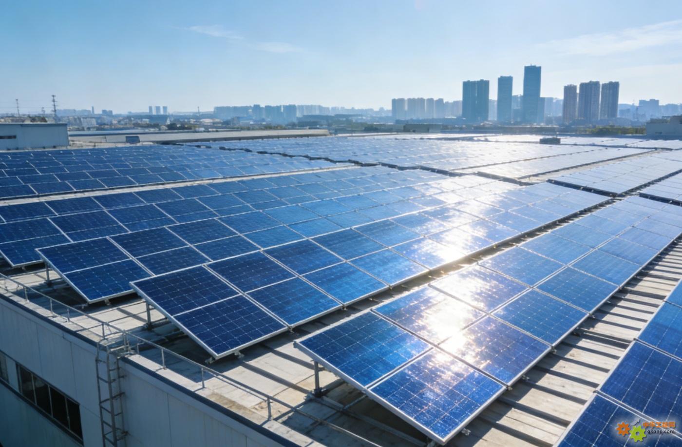

“白天、晚上功率因数都达标,月底还是收到了供电局的罚款单”,这是某分布式光伏电站运维负责人老周去年的头疼事。
老周负责的 10MW 屋顶光伏项目,投运后一直按 “功率因数达标” 要求去维护:白天光伏出力时和晚上用电高峰无功补偿都合格,后台数据显示时段功率因数稳定在0.95以上。可月度结算时,供电局给出的 “累计功率因数” 仅0.88,直接扣罚当月电费的1%,这意味着近2万元收益打了水漂。

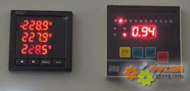

回到开头老周的项目,在更换易控宝光伏四象限无功补偿控制器后,效果立竿见影:
  • 实时调节更精准:白天光伏出力时,控制器自动降低容性无功余量(避免过剩);
  • 累计值动态预控:可实时查看 “月度累计功率因数预测值”,当预估值低于 门限0.95 时,自动加大无功补偿;
  • 月度结果验证:次月累计功率因数达到 0.94,不仅避免了罚款,还因功率因数超标获得供电局 0.6% 的电费奖励。
老周算了笔账:控制器投入不到千元,当月就收回成本,而全年增加收益至少超20万元。
