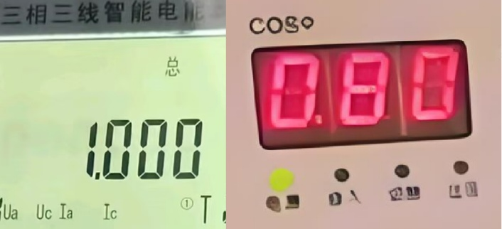

上月,浙江一家五金加工厂的李师傅又为功率因数犯了愁:厂里的电表明明显示功率因数已经到了1.00,无功补偿控制器上却始终停在0.80,这个数据偏差虽然不至于立刻收到力调电费罚单,但不解决问题实在是让李师傅心里没底。在工厂、光伏电站等场合,这种 “表控不一" 的现象并不少见,它不仅让人摸不着头脑,更会导致无功补偿失效、力调电费飙升,甚至加速设备老化。今天我们就来拆解背后的原因,以及对应的解决思路。
