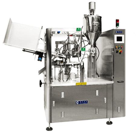

     灌装封尾机在化妆品、轻工(日用化工)、制药、食品等行业有着很广的应用。这些行业产品一般选以软管为包装容器,该设备可将油膏、乳膏、凝胶剂或粘度流体等物料灌装之软管内部,然后对软管尾部热熔压合并打印字码,同时修剪整形,制出产成品.

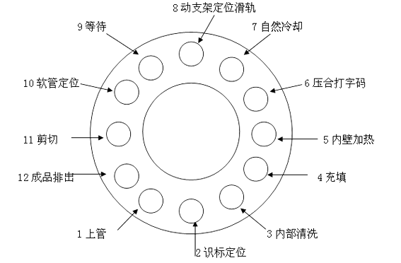

1、工作流程
      管仓(软管容器) → 自动上管→ 识标定位 →软管内部清洗(选项)→ 充填 → 尾部热熔 → 压合封尾、打字码 →软管定位→剪切→成品排出。
2、工作原理
      采用PLC程序控制.自动上管、色标定位、空气清洗管内空间、注料喷嘴深入管内充填、管尾内壁热气加热、管尾外壁冷却(制冷水机排水循环)、热熔压合打字码、尾部剪切、成品排出。参数数字化显示。
     在灌装封尾机中,最关键的一步就是软管的定位。本款产品选用德国MOTEC步进电机,型号SM285-118H,驱动器选用ST2-80-60。
预先设定步进电机转速。色标模式配备有光电开关,光电开关检测色标的位置,当检测到色标时,发出控制开关信号,步进电机按到信号后,停止转动,延时一定时间后,再转动,周而复始,保证按照色标的位置准确定位。
