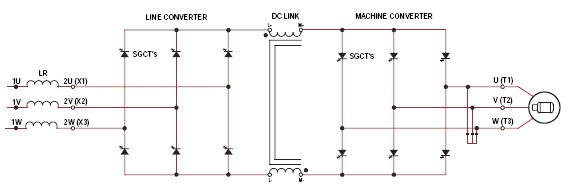

  PowerFlex7000型变频器属于电流型中压变频器,它具有结构简单,元器件数量少,四象限运行,同时具有矢量控制功能等特点。图1中所示的是PWM控制方式的无输入变压器的电流型变频器的电路拓扑结构图。
                图1 电流型变频器电路拓扑图
  电路结构为交-直-交型,功率器件采用对称门极换流晶闸管(SGCT),对于6KV电压等级的变频器,每个桥臂采用3只耐压为6500V的SGCT串联,具有IGBT的全部优点,并能阻断双方向的电压,减少使用器件的数量,使驱动和吸收电路进一步简化,性能更加优越。
2.2 PowerFlex7000型变频器的工作原理
  PowerFlex7000型变频器电路部分,分为高压主回路部分和低压控制回路部分。高压主回路功率单元部分也分两部分,整流侧(Rectifiers)和逆变侧(INVERTER)。三相6000V进线电源首先经过 AC LINE REACTOR (进线交流电抗器),进线侧交流电抗器可以提供额外的滤波功能和电流限制特性防止发生进线短路故障。然后进入整流侧,整流侧是由SGCT或SCR(对于18脉冲)组成的整流器将交流变为直流,在经过直流电抗器(DC LINK )到逆变侧,通过脉宽调制方式,将直流变成交流,再通过电机侧滤波电容进行滤波,将近乎完美正弦电流电压波形输出到电机。低压控制回路部分包括显示操作界面,低压电路,各种控制电路板,不间断电源(UPS)等。

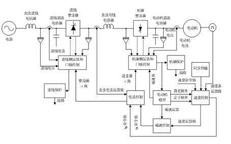

  PowerFlex7000变频器是通过控制电机的转矩来控制电机速度的,通过计算和测量电机速度,并按要求调整转矩使被测速度等于速度命令。电机和负载决定了定子频率并使变频器与电机同步,这与大多数V/F控制的交流变频器形成了对照,V/F控制的变频器是变频器决定定子频率并且不能使输出与电机同步。PowerFlex7000的控制方式是直接矢量控制。术语矢量控制表明定子电流矢量的位置是相对于电动机磁通矢量而控制的。直接矢量控制意味着电机磁通可以测量,这与多数通用的间接矢量控制不同,间接矢量控制中电机的磁通是估算的。两种控制算法中,定子电流( )被分解为可以独立控制的磁通分量  和 正交转矩分量  ,矢量控制的目的就是获得与直流电动机相似的性能,可以快速改变转矩而不影响磁通。 图2 为 powerflex7000控制系统功能块图。

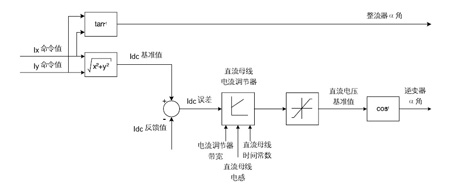

  电流控制块的主要功能是确定输入端整流器和输出端逆变器触发角的大小。其输入是分别来自速度控制块和磁通控制块的直流母线电流命令值中的转矩分量和磁通分量,以及来自进线整流器反馈的直流母线电流和输入电压。 命令值和 命令值的平方和的平方根即为直流母线电流命令值,从直流电流基准值中减去测得的直流电流反馈值,即为直流电流误差,它也是电流调节器的输入信号。电流调节器的响应由参数电流调节器带宽,直流母线电感,和直流母线时间常数共同决定的。进线整流器触发角由直流电压基准值取反余弦得到的,驱动端逆变器触发角由 命令值和 命令值的比值取反正切而得。图4为电流控制模型。
                      图4 电流控制
  Powerflex7000的PWM整流控制算法将电流控制块计算得到的网侧直流电流给定值与一般设为零的网侧交流电流给定值进行同步坐标反变换后,得到网侧逆变器的三相电流给定值,并直接通过PWM发生器输出至电网,对电网电流进行精确的控制。理想情况下可以将网侧功率因数提高到1左右,并最大限度地降低网侧谐波。

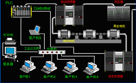

  PowerFlex7000型变频器与其他设备进行通讯采用的是CONTROLNET通讯方式,组态软件应用的是RSView SE Client组态软件。各个客户端可以对PowerFlex7000型变频器进行实时的状态监测和控制,并对产生的数据进行下载和保存。图5为九洲中压变频实验站系统原理图。
                                            图5 变频实验站系统原理图

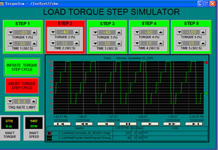

  由于PowerFlex7000型变频器采用的是先进的矢量控制系统,通过计算机软件和PLC程序可以利用PowerFlex7000型变频器进行各种负载特性实验,比如与电机速度成正比例的负载特性试验;与电机速度平方成比例的负载特性试验;阶梯仿真负载特性试验;用户自定义负载特性试验等等。图6是罗克维尔变频器对电机进行阶梯负载控制界面。
                    图6 阶梯负载仿真界面
