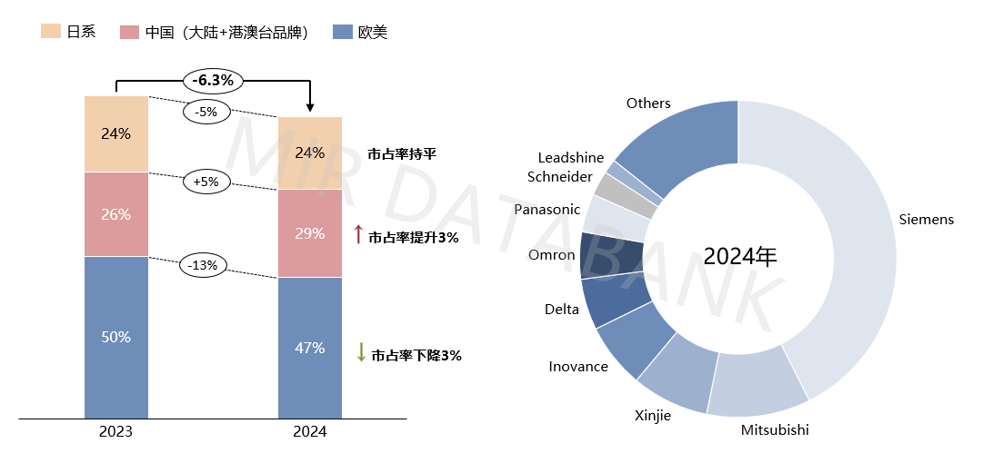

中国中大型PLC市场不同系别厂商分布(左)、中国中大型PLC市场竞争格局(右)数据来源:2025年中国PLC市场研究报告
中大型PLC国产厂商市场份额提升较慢:从年度表现来看,中大型PLC市场仍以日系和欧美厂商为主,国产厂商的份额提升相对缓慢。中大型PLC产品的客户测试周期较长,对产品性能和稳定性要求较高,同时价格敏感度较小型PLC更低。因此,国产品牌在这一领域的优势并不明显,仍需经历一定的市场验证周期。和利时、中控等国产厂商较早布局这一领域,并在近年来取得了一定成绩,汇川的中型PLC近年也在部分OEM市场取得突破。然而,由于项目型市场涉及多个行业,且各行业工艺要求差异较大,国产厂商在短期内难以像小型PLC领域那样实现快速突破。
