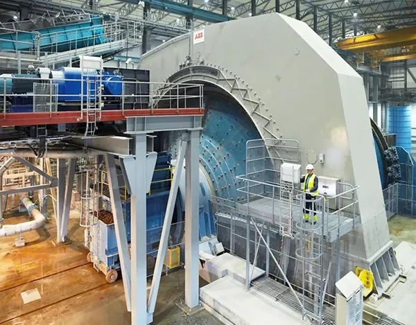

GMD技术被认为是一种驱动大型磨机的高效方式,ABB能够结合自动化、电气化和数字化解决方案来取得更大进展。图片来源ABB
ABB发布了题为“释放无齿轮技术的力量”的深度白皮书,详细介绍了无齿轮磨机技术在提升矿业生产力的同时,还能够在有效减少碳足迹方面发挥重要作用。在对ABB当前装机的无齿轮磨机驱动系统(GMD)进行广泛测试的过程中,一大重要发现就是其突出的能效水平。与环形齿轮磨机驱动系统(RMD)相比,GMD的能效水平要高出3.6%,从而降低了矿山运营的能耗和成本。ABB的GMD装机群所实现的节能水平等同于减少19.5万吨的碳排放,相当于减少了8.9万辆汽车上路。即便是按照保守估计的2%的能效提升水平估算,也等同于减少10.6万吨的二氧化碳排放,相当于减少4.9万辆汽车上路。
