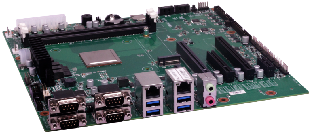

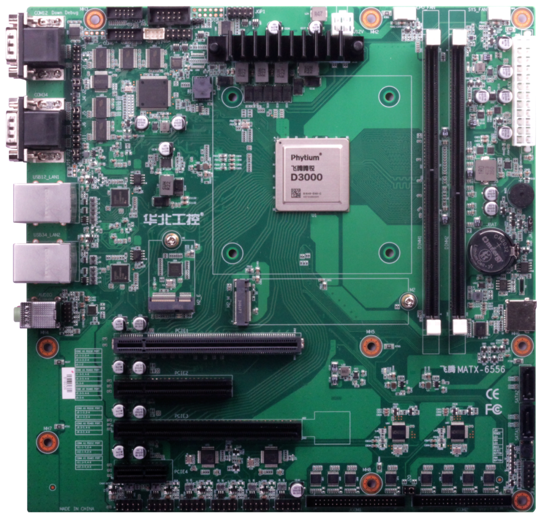

  华北工控MATX-6556基于飞腾D3000处理器和银河麒麟、统信UOS操作系统适配的基底,通过了SiPESC平台技术验证,确保用户仿真工作流可向全国产环境无缝迁移,能够在完全自主的技术基底上,高效、精确地完成各类复杂结构动力学仿真,灵活应对多样化的工程需求。
  MATX-6556主要参数
  •支持飞腾腾锐D3000处理器,外接显卡
  •2*DIMM DDR4,2*SATA
  •2*LAN,4*USB3.0,12*USB2.0,14*COM
  •2*PCIE X16,1*PCIE X8,1*PCIE X1
  •2*M.2,1*GPIO,1*JFP,1*板载RTC
  •适配银河麒麟、统信UOS操作系统
  •尺寸为244mmx244mm

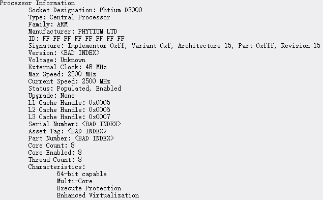

  测试机配置:测试机使用华北工控MATX-6556工控主板,搭载飞腾D3000国产CPU处理器,具体硬件信息如下图所示:
  图:测试机硬件信息
  飞腾D3000处理器是天津飞腾公司推出的一款高性能服务器级处理器,基于飞腾自主研发的FTC860核心,采用64位ARM指令集。处理器集成有8个核心,主频最高可达2.5GHz,并内置了大规模Last-Level Cache以提升数据访问效率。在生态与应用层面,飞腾D3000具备良好的国产软硬件兼容性。它与银河麒麟、统信UOS等国产操作系统,以及SiPESC等国产工业软件进行了深入的适配与优化,能够稳定运行于要求高可靠性的关键业务环境中。

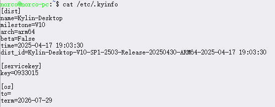

  测试机操作系统为银河麒麟桌面版V10-SP1系统,具体系统版本见下图。
  图:测试机系统信息

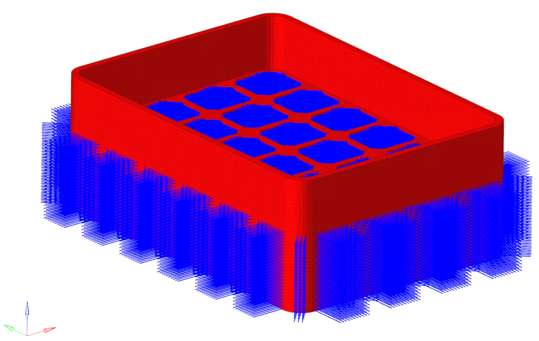

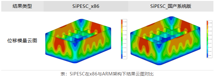

  测试模型1使用结构钢,模型底部全约束,对模型肋部施加面载,进行静力分析。
  图:测试模型1
  分别在可视化界面导入SiPESC_x86与SiPESC_国产系统版的分析结果的结果云图,如下表所示。
  下表为SiPESC_x86与SiPESC_国产系统版的结果对比,对比结果如下:

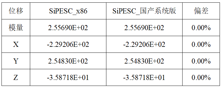

  表:SiPESC_x86与SiPESC_国产系统版位移结果数据对比
  从上表可以看出,SiPESC_x86与SiPESC_国产系统版对此算例的静力分析位移结果数据对比无偏差。

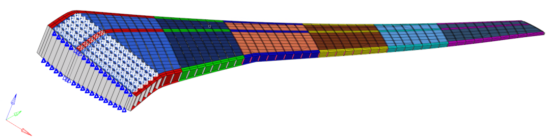

  测试模型2为一个复合材料结构机翼模型,采用铁木辛柯梁、DKT壳(DKT板+常应变三角形膜)、DKQ壳(DKQ板+非协调四边形膜)、复合材料层合板(薄)等单元进行模拟。模型一侧约束,采用子空间法进行了模态分析。
  图:测试模型2

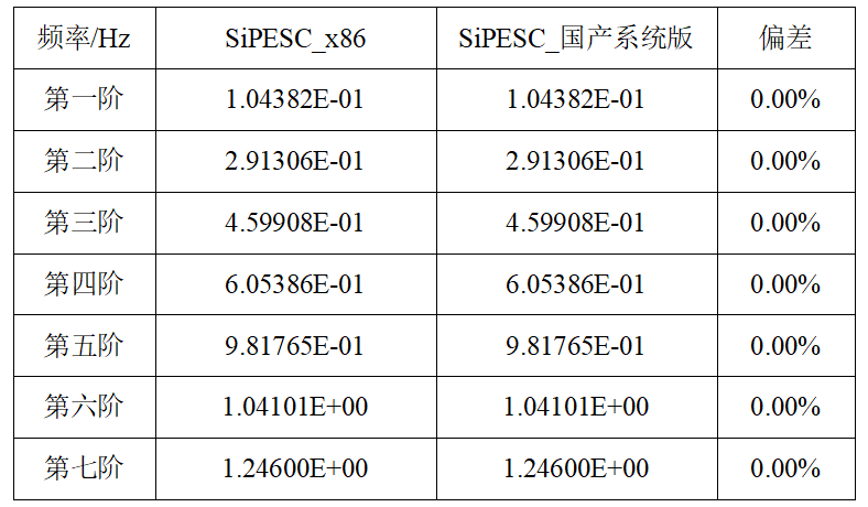

  下表为SiPESC_x86与SiPESC_国产系统版的模态频率结果数据对比,对比结果如下:
  表:SiPESC_x86与SiPESC_国产系统版的模态频率结果数据对比

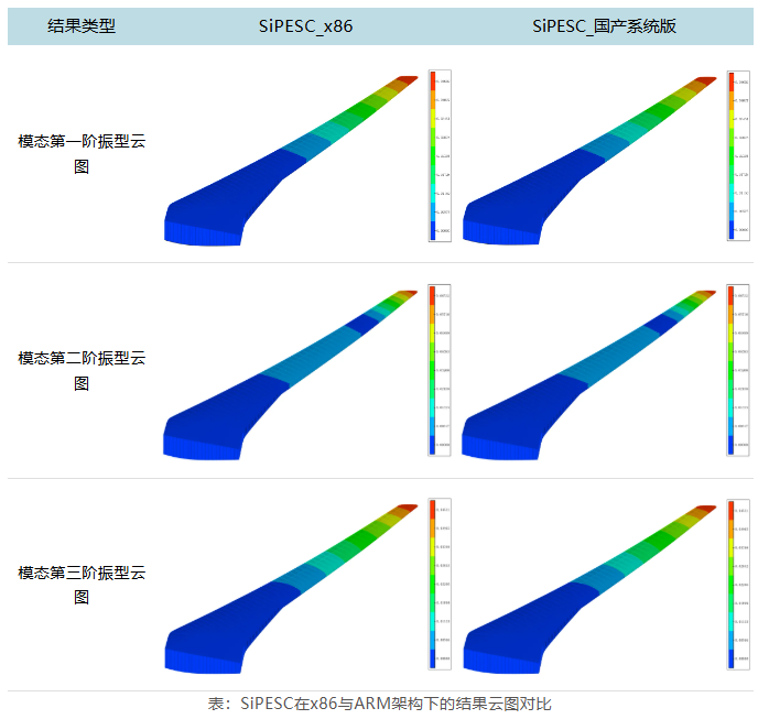

  分别在可视化界面导入SiPESC_x86与SiPESC_国产系统版的模态分析振型云图,如下表所示。
  从上表可以看出,SiPESC_x86与SiPESC_国产系统版对此算例的模态分析结果数据对比无偏差。
