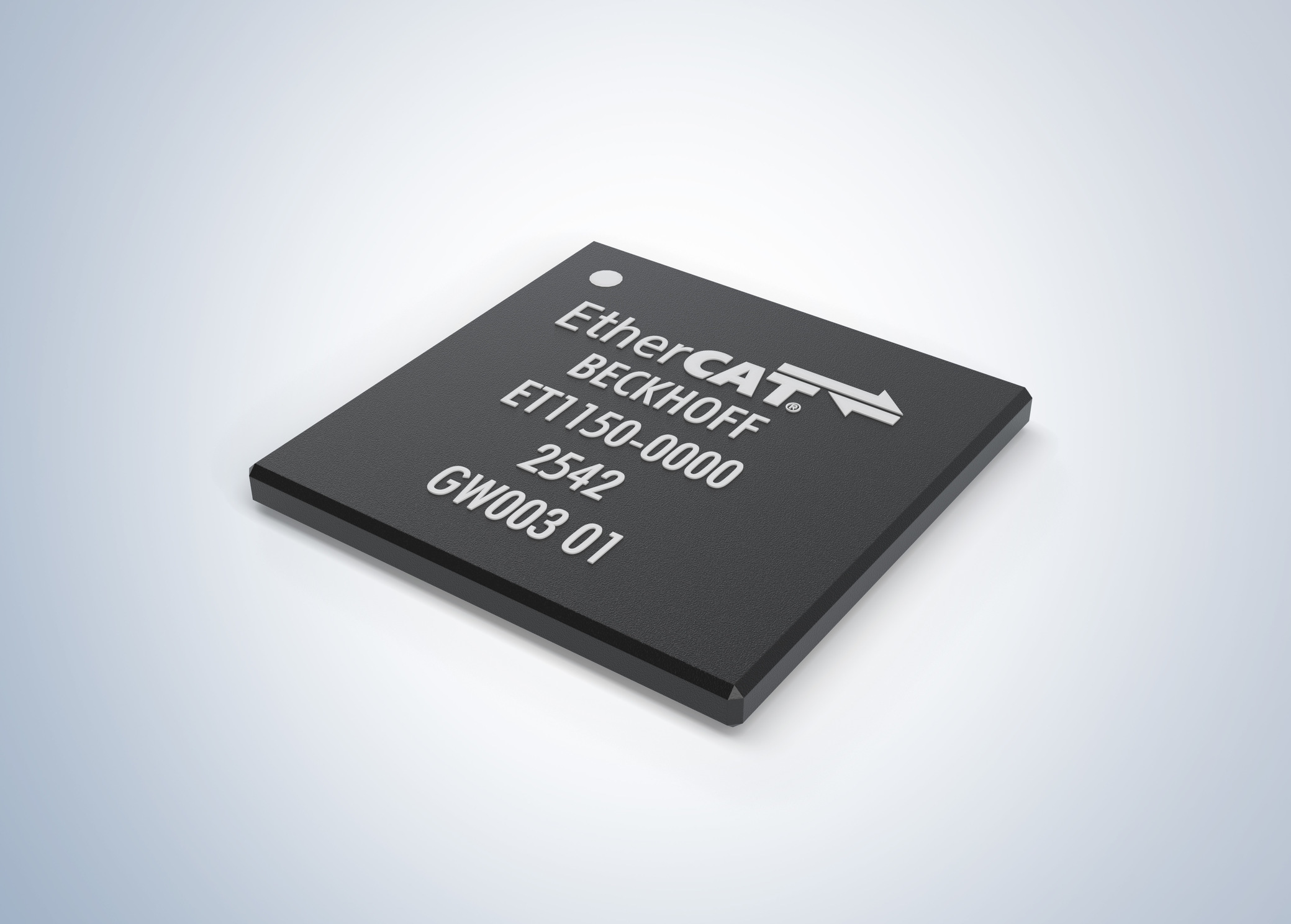

  倍福技术的一大独特卖点在于其稳定性。尽管功能不断增加,但已有特性始终保持不变。这意味着不会存在版本兼容性问题:如今的设备可在 2005 年的 EtherCAT 系统中完美运行,反之亦然。这种兼容性同样延伸至新款 EtherCAT 从站控制器芯片(ESC)与 IP 核。尽管进行了重大升级,但它仍保持向后兼容性,甚至可直接替换前代产品。全新开发的源代码显著提升了过程数据接口(PDI)到主控制器的性能,同时支持第二个可并行使用的 PDI。此外,ET1150 芯片的功耗降低高达 80%。这一代芯片继续沿用 100 Mbit 物理层,这也是 EtherCAT 技术的基石。凭借其独特的工作原理,即便在 100 Mbit 速率下,EtherCAT 仍比基于交换机的千兆系统表现更出色。此外,100BASE-TX 物理层相较于千兆物理层具有更稳健、更强抗干扰性、更简洁及更高成本效益等优势。
