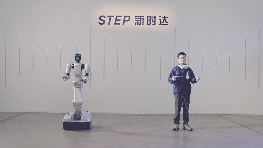

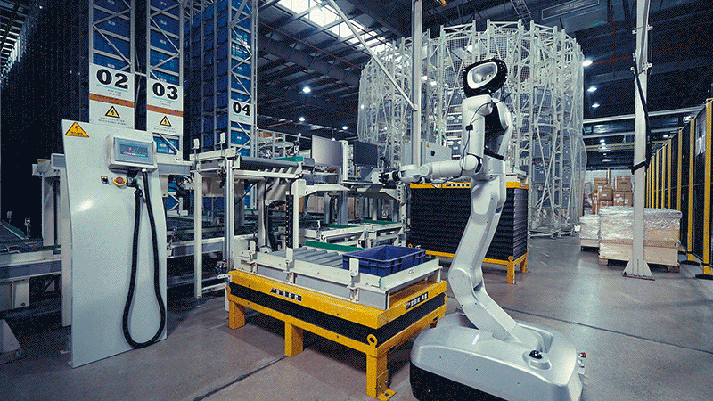

自研一体化多层异构智控系统:搭载感知-规划-运控一体化多层异构控制器,相较于传统松散耦合方案,响应速度更快、系统稳定性更优,为工业级作业提供核心技术支撑;
工规级操作能力:可选配灵巧手或夹爪,支持装配、抓取、搬运等典型工业任务,可实现毫米级精密操作,精准匹配工业生产的高精度需求;
自主换电,7×24小时连续作业:凭借双电池热插拔自主换电和自动回充技术,打破续航限制,实现全天候不间断作业,完美适配工业生产的连续化节奏;
复杂工业环境自适应,人机协作安全:四舱轮式底盘、3D激光雷达、全向柔性避障,在复杂工业场景中实现高稳安全移动与全方位防护,确保人机协作安全;
大范围柔性作业覆盖:双臂负载可选3/5/10KG,上肢转身角度可达-180°~180°,腰部升降范围0~61cm,作业高度范围0~210cm,作业直径195cm,灵活适配多维度工业作业需求;
全栈自研高性能、高扭矩、轻量化关节模组:总线纳秒级同步,一键自整定,全频段振动抑制,助力机器人更稳。高集成单板驱动与部分高集成谐波减速器,叠加超薄部件设计,实现整体减重5kg;多极多槽无框电机让扭矩密度提升20%,保障工业场景下长时间连续运行的耐用性。

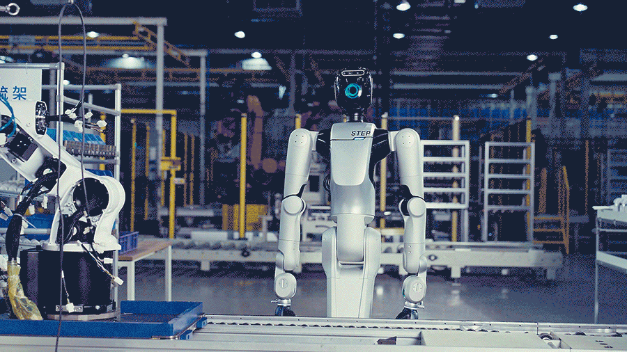

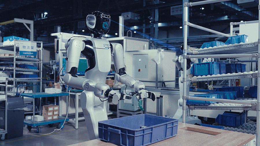

真实场景的规模化应用是工业机器人的终极试金石。面对行业“数据荒漠”与“场景鸿沟”两大挑战,新时达依托海尔战略入股后的深度生态协同优势,将海尔旗下163个覆盖全产业链的工厂作为“天然测试场”,SYNDA R1从研发之初便直面噪声、震动、多任务干扰等真实工业挑战。这种“生于工厂,用于工厂”的模式,使其数据积累、算法迭代和工程优化始终与工业需求同频共振,有效确保产品性能与工业需求高度契合。
除了场景落地难题,行业还面临交付能力的考验。新时达拥有国家工信部认证的智能制造示范工厂,凭借成熟的供应链管理、数字化生产工艺和严格的质量一致性控制体系,实现工业机器人年产能高达10000台,为其提供了坚实的“量产底气”。

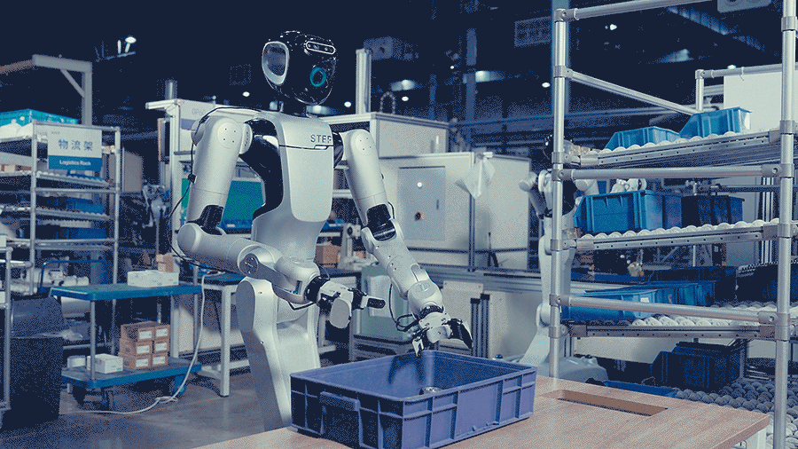

如今,SYNDA R1的产业化探索已迈出坚实步伐:在重庆工厂等真实场景中,已初步实现自适应抓取、仓储物流搬运、柔性PCB板卡质检、双臂协同装配等典型任务的落地。
