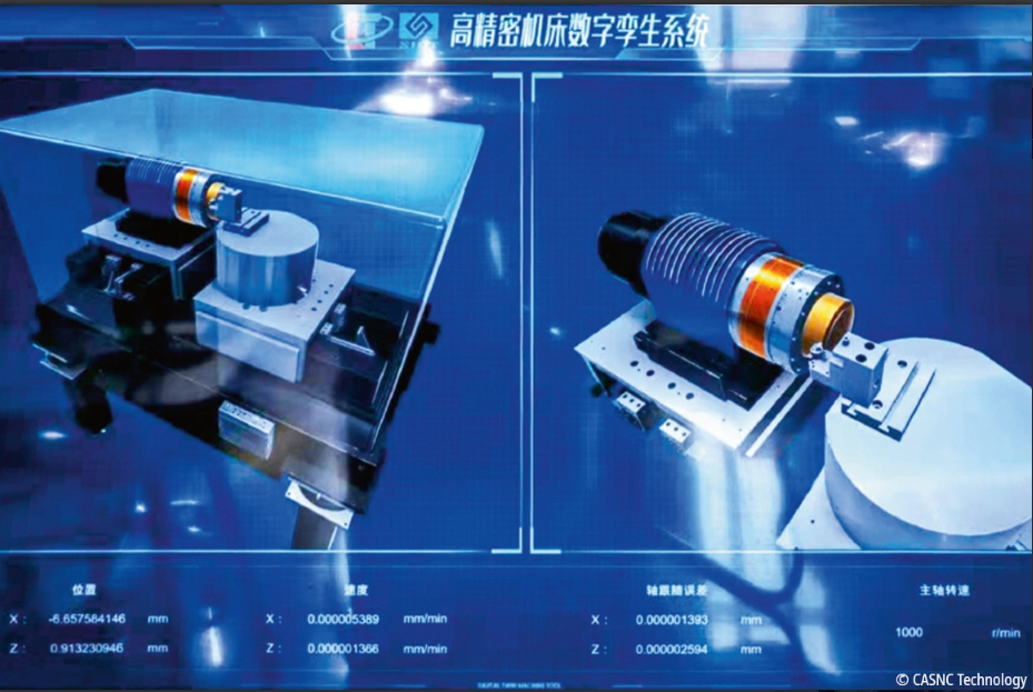

  倍福的 TwinCAT 3 软件是重要的基石。首先,TwinCAT 3 软件不仅有利于推广 IEC 61131-3 等标准编程语言,遵循客户一贯的调试习惯,更能够很好地实现机床的数字化和虚拟化。MATLAB® 和 MapleSim 提供了非常人性的图形化设计环境,只需要通过简单直观的鼠标操作,就可以完成各种复杂系统的建模,在模型仿真等领域应用广泛。在当前项目中,通过 TwinCAT 3 Target for FMI,可以在 XAE 开发环境中无缝执行从 MapleSim 导出的 XAR 模型。TwinCAT 3 NC I 插补的位置指令被输入至模型,同时从模型读回采集到的电压电流数据。TwinCAT 3 ADS 用于在界面中动态显示机床运动的实际位置。这不仅为硬件在环(HIL)仿真提供了便利,还能通过界面脱离实物的情况下实现数字孪生,从而能够提前预判轨迹规划是否合理,铣床的加工效率如何等等。

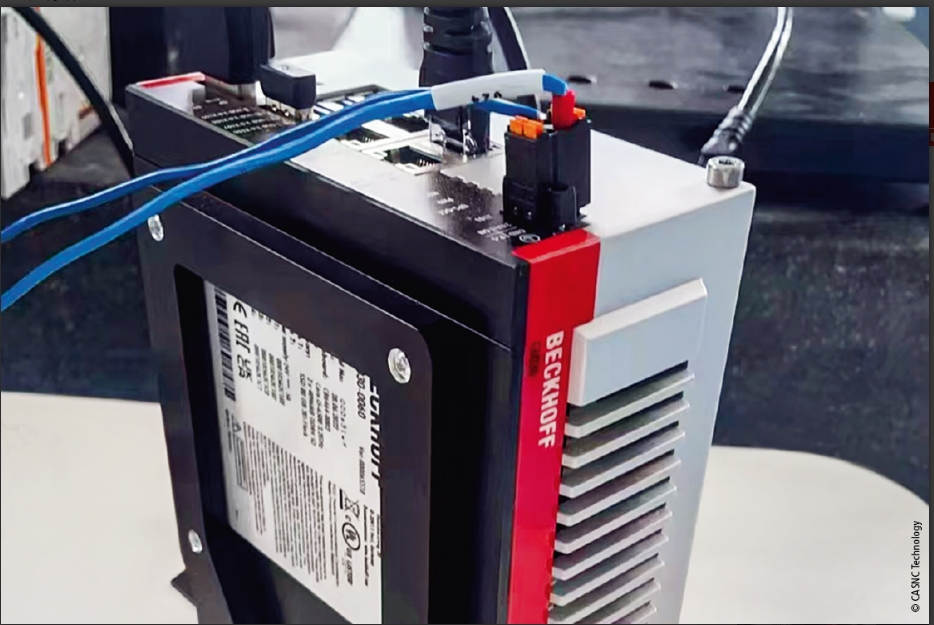

  C6030 超紧凑型工业 PC 构成中科数控机床的强大控制核心
  在此次合作项目中,中科数控采用 TwinCAT 3 Target for FMI,将 MapSim 软件生成的机床轴模型导出到 TwinCAT 3 平台中实时执行。模型采集倍福插补算法的初始位置信息,然后算法内部把位置信号换算成电流电压信号。通过模拟实际硬件负载的惯性等,再反算出实际轴能达到的实际速度与位置,然后把这个实际位置发送给另一个上位软件,用来进行实际电机位置仿真显示。得益于 ADS 通信协议及毫秒级的低延迟特性,系统实现了高速数据交互。据中科数控介绍,这样就能完美地实现模型在环和硬件在环仿真,然后借助第三方工具实现数字孪生。此外,新项目中还集成了振动传感器,通过传感器数据和自主研发的算法进行预测性维护及全生命周期管理。

  在控制核心方面,中科数控选用了搭载 Intel® Core™ i5 处理器的 C6030 超紧凑型工业 PC。通过使用 TwinCAT 软件,还可以充分发挥控制器强大的多核计算优越性能。中科数控的实践证明,这种配置不仅显著加快了控制器的处理速度,而且还缩短了伺服轴的控制周期,从而进一步提升控制精度。结合倍福的 EtherCAT XFC 端子模块,可以实现基于任务周期的超采样,也可以通过不依赖于任务周期的多时间戳来精准控制输入和输出模块。
  C6030 的 EtherCAT 主站接口可便捷连接高动态、高性价比的 EtherCAT 伺服驱动器。EtherCAT 还具备拓扑结构灵活的特点:通过使用 EK1100 和 EK1110 等 EtherCAT 耦合器,可组建线性网络,而使用 EtherCAT 星型拓扑扩展模块 EK1122 则能组建星型网络。搭配模拟量 EtherCAT 输入端子模块 EL3351,可以实现灵活的静态动态称重以及应变测量。配合 EL3632 模拟量输入端子模块,可以支持直接接入 IEPE 振动传感器信号,集成 2 至 8 mA 的电流源,无需额外增加变送器。获取到的数据可在 TwinCAT 3 中通过振动分析库做频域、时域、包络图等处理,由于系统具有良好的开放性,也可以使用客户自己的算法或第三方标准分析库进行诊断。据中科数控介绍,EL3204 和 EL3314 等模拟量测温端子模块可以直接读取热电阻与热电偶信息,并通过模块内集成的特性曲线换算成高精度的温度数据,助力实现机床的预测性维护。
