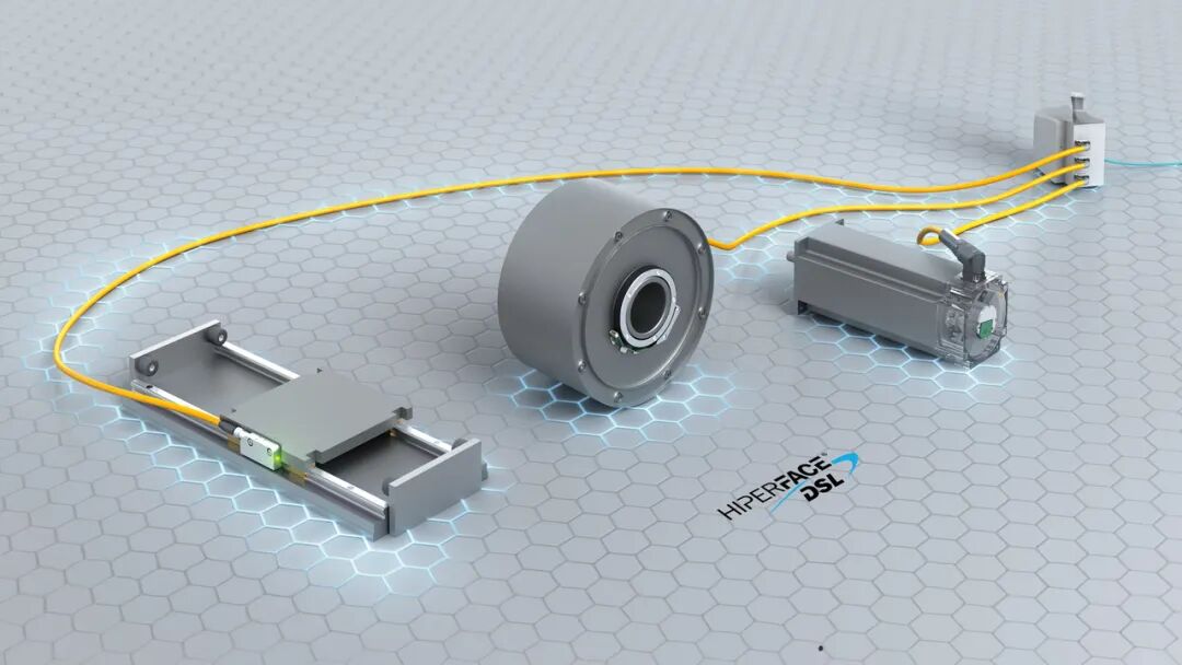

在工业自动化的“精密世界”里,一根电缆的重量、一次信号的延迟、一处安全隐患,都可能成为制约设备性能的关键短板。当机器人关节需要更轻量、数控机床需要更精确、智能工厂需要更可靠的连接时,HIPERFACE DSL(HIgh PERformance InterFACE Digital Servo Link)——这项由德国西克(SICK)研发的伺服通信技术,正悄然成为解决这些痛点的“隐形解决方案”。 今天,我们不堆砌术语,用通俗的语言,带你读懂这项“藏在电缆里的工业黑科技”。
  一、HIPERFACE DSL是什么?它解决了什么问题?
  简单来说,HIPERFACE DSL(以下简称为DSL)是伺服电机与驱动器之间的“高速数字神经线”。传统伺服系统中,电机的动力线(供电)与编码器线(反馈位置、速度等信号)是分开的两根电缆,而DSL的本领就是:用一根电缆同时完成“供电+通信”,让设备更轻、更省、更可靠。它的诞生源于工业现场的三大“老大难”:

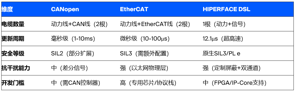

  三、对比传统方案与其他协议,DSL凭什么“能打”?
  市场上的工业通信协议很多(如CANopen、EtherCAT),DSL的优势在哪?我们用一张“能力对比表”说话:
  关键结论:
  •比传统方案:省一半电缆,省30%布线成本,抗干扰强10倍。
  •比CANopen:速度快100倍,安全等级高1级,适合高动态场景。
  •比EtherCAT:无需专用芯片,FPGA即可实现,开发更灵活。
