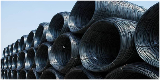

本次项目聚焦棒线厂产品结构升级,改造完成后该厂将具备多品种、高附加值线材的可靠生产能力,覆盖中碳钢、优碳钢、帘线钢、合金焊丝钢、弹簧钢等多类品种钢,更充分地满足高端制造及细分市场需求。

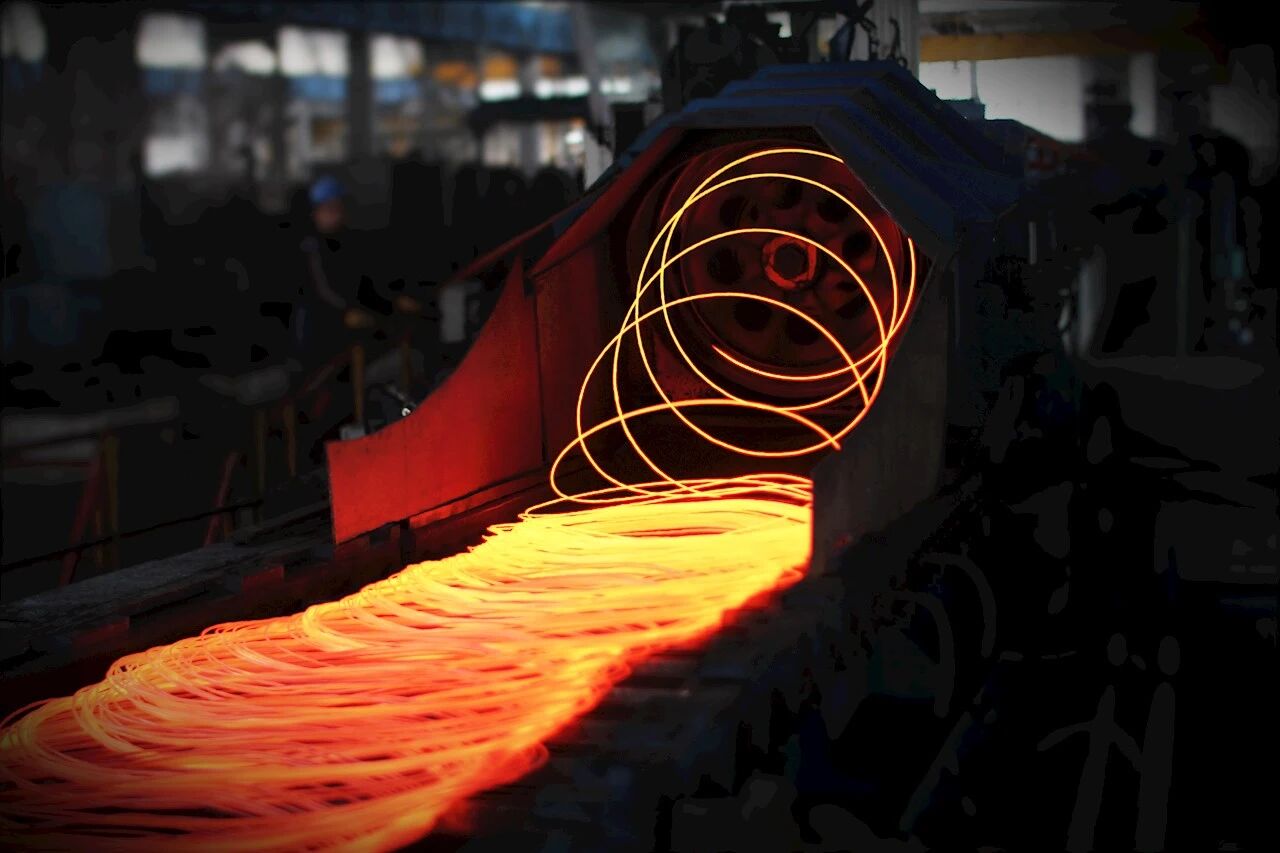

ABB将为本项目打造涵盖变压器、中压传动与同步电机、低压传动与异步电机、一级与二级自动化系统以及传感器在内的完整电控解决方案。系统采用多项先进控制技术,包括PTC时钟控制、DTC直接转矩控制、高精度飞剪控制及吐丝机头部定位等,配合以ABB钢铁及有色金属行业智能制造解决方案,将为高速、稳定的轧制节奏与一致的产品质量提供有力保障。项目设计最高生产速度可达120米/秒。
