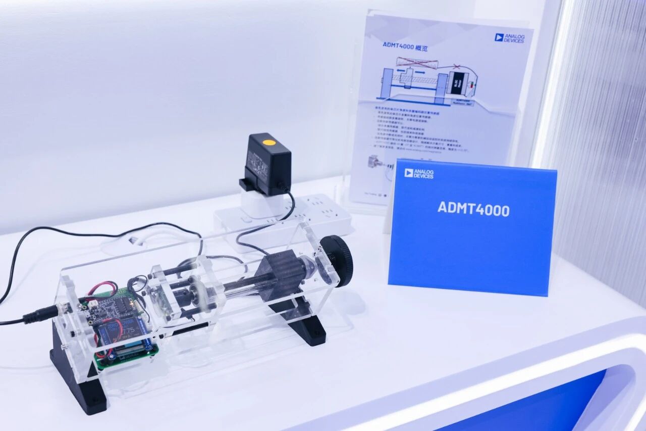

位置反馈是电机控制的关键。ADI 的 ADMT4000 单芯片多圈编码器,解决了传统方案掉电丢圈的痛点。“它内部用磁纳米管记忆圈数,完全不需要电池,断电后电机再转动也能准确记录,重新上电直接读取绝对位置,不用归位校准。” 蔡振宇介绍,这款芯片最多支持 46 圈测量,精度 ±0.25 度,尺寸最小只有 5×5mm,非常适合机器人小型关节。

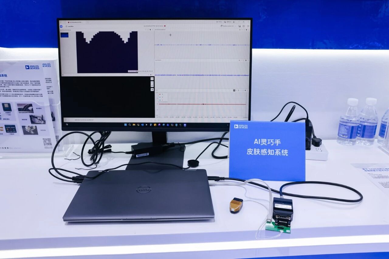

触觉感知是灵巧手的核心能力。ADI 展示的多模态触觉传感器,不仅有 32×32 共 1024 个压力点阵,还集成了振动传感器、IMU 和麦克风。“传统触觉只有压力感知,我们的方案能同时检测振动、姿态甚至声音,通过 AI 融合这些数据,能识别织物材质、表面粗糙度,还能实现防滑控制。” 蔡振宇说,目前这套方案已经能支持生鸡蛋抓取等精细操作,未来还会加入温度感知,提升人机交互体验。
