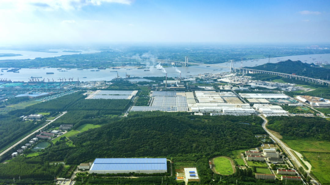

金东纸业鸟瞰图。图片来源:金东纸业
金东纸业是金光集团APP在中国布局的重要造纸生产基地之一,年产纸规模超过230万吨。该项目位于江苏省镇江市,是金东基地核心产线2号纸机的关键升级工程。该产线采用德国VOITH纸机,设计车速1700米/分钟,宽幅9.77米,为企业的产能需求提供稳定支撑。
