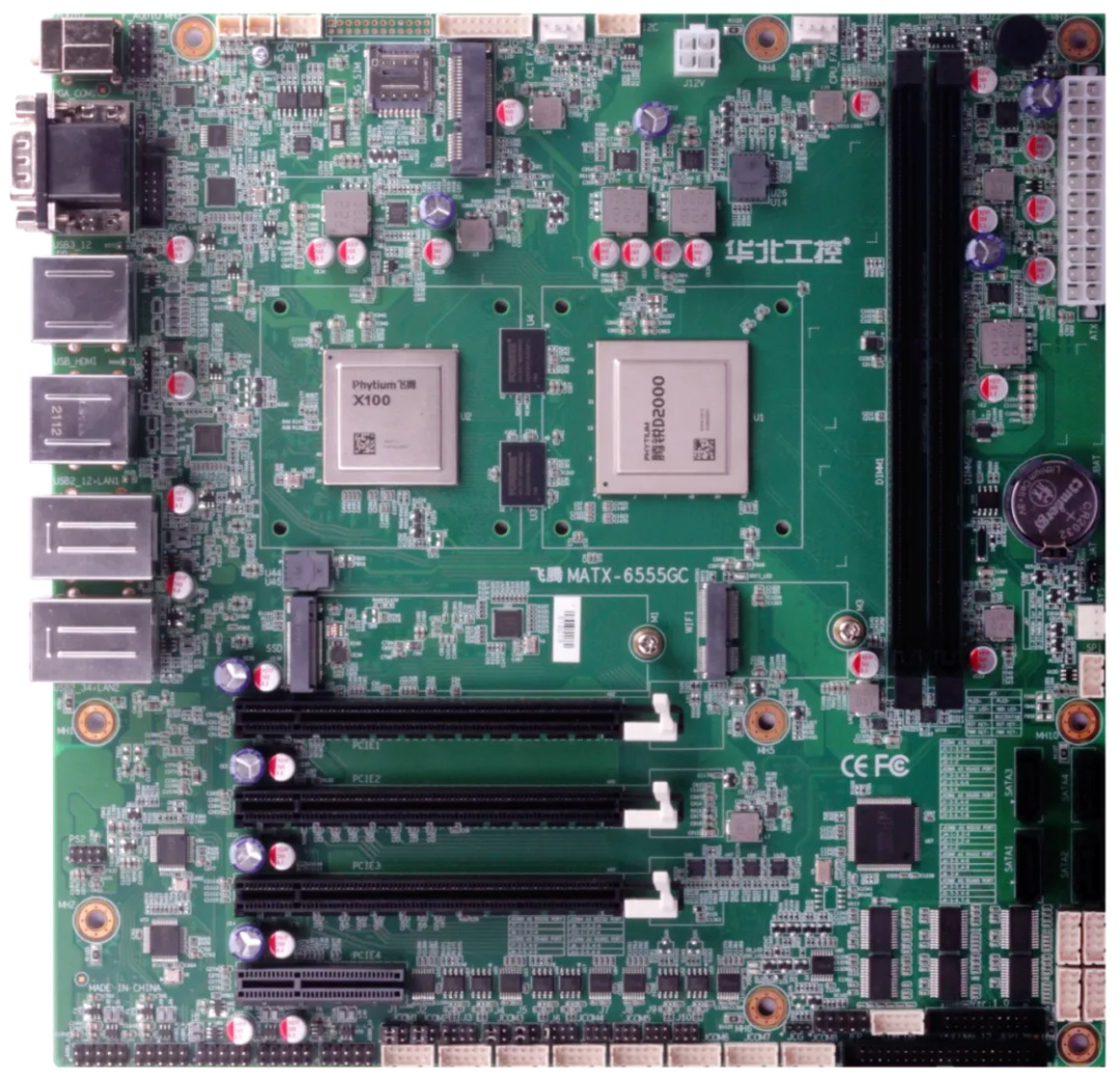

  国产化工业计算机凭借自主可控、定制灵活、工业级可靠等优势,正在能源电力、政务、交通、金融、医疗等关键行业实现规模化替代,并逐渐渗透到数据中心、中高端服务器等新兴领域,成为数字经济安全向好发展的核心硬件底座。紧跟发展大势,华北工控推出了100%国产化主板MATX-6555GC,可以提供充足的AI算力、可信计算环境、丰富接口与工业级高可靠性支持,具有广泛的适用性。
  主要参数
  支持飞腾D2000(八核)处理器,1*1TOPS NPU;
  X100集成显卡(2/4/8G显存可选);
  2*UDIMM DDR4内存,最大支持64GB;
  1*HDMI、1*DP、1*VGA;
  2*LAN、2*CAN;
  5*USB3.0、11*USB2.0、13*COM;
  3*PCIe x16、1*PCIe x4,16*GPIO;
  1*Mini-PCIe支持4/5G/PCIe X1;
  1*Mini-PCle支持mSATA/PCIe X1;
  1*M.2 M KEY支持NVME(PCIe X2);
  1*M.2 E KEY支持WIFI;
  适配UOS 20、Kylin V10操作系统;
  尺寸为244mm x 244mm。
  100%国产化自主可控设计
  MATX-6555GC搭载飞腾腾锐D2000处理器,适用百敖UEFI BIOS,适配统信UOS服务器操作系统V20、银河麒麟桌面系统V10,实现了从硬件到软件的全国产化自主可控设计,满足关键行业数字化进程中对自主可控与供应链安全的产品要求。
  支持飞腾自主定义的处理器安全架构规范PSPA,集成系统级安全机制包括多种密码加速引擎、可信执行环境、安全存储、固件管理、硬件漏洞免疫、抗物理攻击等,可以更好地保障数据安全与系统稳定。
  支持看门狗功能,采用ATX电源供电。严格按照工业级标准打造,具备0℃~60℃宽温、抗电磁干扰等高可靠特性,适用于多场景。
  增强AI数据处理性能
  MATX-6555GC集成8个飞腾高能效处理器核FTC663,集成1TOPS算力NPU,支持单精度、双精度浮点运算指令和ASIMD处理指令,可用于本地AI推理、实时数据采集与分析等AI任务。
  通过X100套片集成显卡(支持2/4/8G显存可选)增强图像处理能力与硬实时性,提供1*DP、1*HDMI和1*VGA接口可用于异步/同步双显、4K高分辨率显示,在AI视觉分析、图像分割、多路视频流处理等场景极具性能优势。
  板载2*UDIMM-DDR4-2666MHz,最大支持64GB运行内存,并支持4*SATA2.0/3.0、1*mSATA、1*M.2 M KEY(支持NVME(PCIe X2))扩展存储,带宽及数据吞吐量优势更强。
  高连接性与IO灵活扩展能力

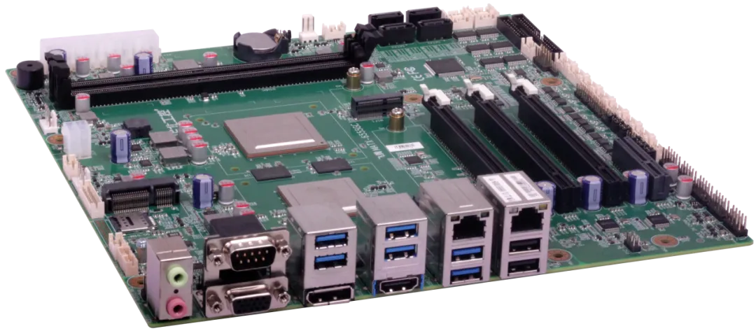

  MATX-6555GC提供2*千兆RJ45网口、2*CAN总线接口,能够可靠连接各类工业设备。提供5*USB3.0、11*USB2.0和13*COM口,可用于设备间点对点或多点的流畅连接。
  支持1*Mini-PCIe扩展4/5G模块、1*M.2 E KEY接入WIFI,满足无线网络通讯或设备远程管理的要求。
  提供3*PCIe x16插槽(PCIe 8X信号)和1*PCIe x4插槽(PCIe 1X信号),可用于扩展大显卡/固态硬盘/网卡/加速卡/数据采集卡等。
  提供16*GPIO、2*I2C、1*CPU FAN、1*GPU FAN、1*SYS FAN接口,方便用户根据场景需求实现更多外设接入。
  整板尺寸为244x244mm,小体积易于部署。
