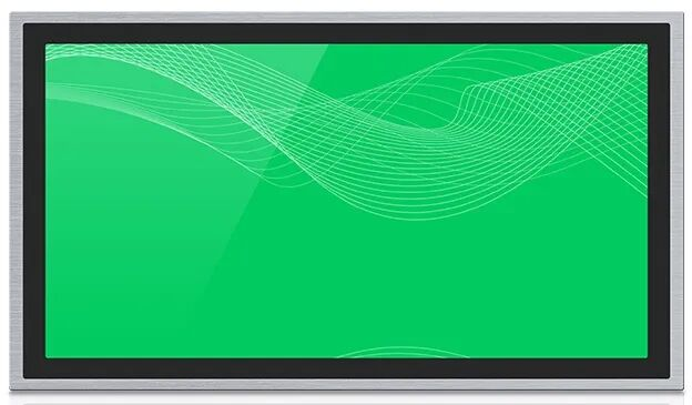

  华北工控以工控力量赋能MES系统终端“数智化”升级,基于Intel平台AI处理器推出了专业可定制的工业平板电脑方案。例如搭载Intel® Meteor Lake-U H Processor处理器的PPC-3156QN工业平板电脑,凭借高负载AI计算能力、丰富I/O扩展能力、出色的人机交互特性与工业级坚固耐用优势,可以高度集成于MES系统,实现终端从“显示工具”向“智能节点”的演进。

  屏幕尺寸 15.6";
  电容式/电阻式屏(可选);
  支持HDMI显示输出,最大分辨率1366*768;

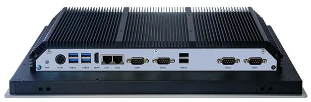

  4*LAN、2-6*COM(可选);
  2*USB3.0、2-10*USB2.0(可选);
  1*M.2 M-KEY 2280 NVME PCIe X4协议;
  1*M.2 E-KEY 2230 WIFI/BT;1*M.2 B-KEY 3042/3052 4G/5G模块;
  8*GPIO,1*CONN扩展;

  PPC-3156QN提供2-4*LAN(Intel i219lm/i226v,支持PXE启动和网络唤醒功能),且可选M12以太网连接器,用以更稳定的网络连接。
  支持2*USB3.0、2-10*USB2.0和2-6*COM可选,兼容多种通信协议,可直接连接PLC、CNC、传感器等车间设备,并实现设备间点对点或多点、高速率数据传输与处理,解决了传统人工录入数据滞后、易错的问题。
  支持1*M.2 E-KEY 2230接入WIFI/BT,以及1*M.2 B-KEY 3042/3052接入4G/5G模块,可用于高速率、低延时无线连接或设备的远程管理。支持8*GPIO、1*CONN扩展,便于用户实现更多外设扩展。
  整机支持电容式/电阻式触摸屏(可选),自带触摸和显示一体化设计,支持多点触控,支持1*HDMI接口,支持1920x1080分辨率显示,可以提供更出色的人机交互服务。
