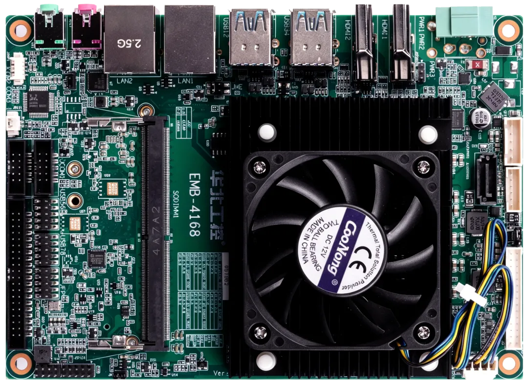

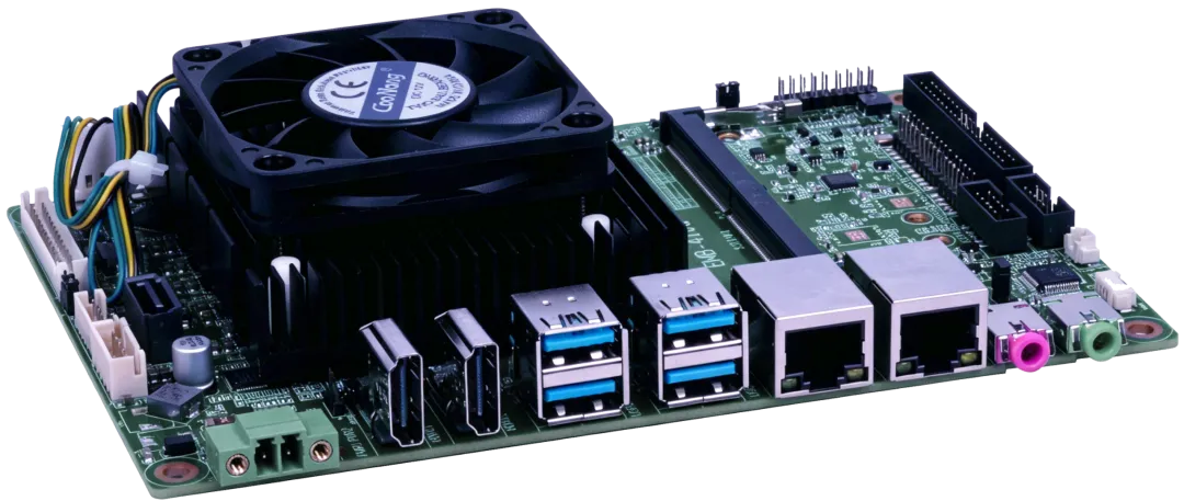

  工业AI主板凭借增强AI性能、可扩展性和稳定性,已成为驱动千行百业数智化升级的重要基座。以市场需求为导向,华北工控推出了EMB-4168工业AI主板,可选搭载Intel Meteor/Arrow Lake UH处理器,大幅提升AI加速效率,接口丰富,可靠性高,可以广泛应用于AI PC、边缘计算、机器视觉、工业自动化控制、智能物联网终端等行业领域。
  主要参数
  支持Intel Meteor/Arrow Lake UH处理器;
  1*SODIMM DDR5-5600MHz,最大支持48GB;
  2*HDMI,1*LVDS,2*LAN;
  4*USB2.0,4*USB3.2GEN2,6*COM;
  1*M.2支持NVME协议的SSD硬盘;
  1*M.2支持WIFI/BT模块;
  1*M.2支持4G/5G模块;
  8*GPIO,1*4PIN风扇接口;
  支持硬件来电启动插针(JAT);
  支持硬件及软件来电自启动功能;
  适配Windows 10/11、Linux操作系统;
  尺寸为165mmX115mm。
  增强AI算力和数据吞吐量优势
  EMB-4168可选搭载Intel Meteor Lake UH处理器,基于创新的分离式模块架构设计、NPU和Xe-LPG架构核显集成大幅提升AI算力和图形性能,能够高效处理本地AI推理、图像识别等任务,是机器视觉系统核心计算单元的理想选择。
  可选搭载Intel Arrow Lake UH处理器,在继承Meteor Lake模块化架构设计的同时,配合更新核心、NPU算力(提升至13 TOPS,平台总算力最高可达99 TOPS)和更先进的Xe-LPG+架构核显,可用于更复杂的AI运算、高清视频流AI分析、AI视觉处理等任务,满足动环数据采集与监测、医疗AI影像分析等场景的产品要求。
  板载1*SODIMM DDR5-5600MHz,支持48GB,满足高带宽存储和快速读写的要求,并支持1*SATA3.0、1*M.2 M KEY 2280接入SSD硬盘(NVME协议)扩展存储,显著增强数据吞吐量优势。
  多网并存和丰富IO扩展能力
  EMB-4168提供2*LAN(1*I219-LM,1*i225v/i226v),基于i225v网口可实现TSN功能,配合运行Linux实时操作系统可用于时间同步,实现低延时响应。提供4*USB2.0、4*USB3.2GEN2以及6*COM,可用于物联网设备间点对点或多点的流畅连接,并提供ESD保护,更好地保障设备可靠性与数据传输安全。
  支持1*M.2 E KEY 2230接口接入WIFI/BT模块,1*M.2 B KEY 3042/3052接口接入4G/5G模块,满足无线网络通讯或设备远程管理的要求。
  IO扩展方面,EMB-4168提供2*HDMI、1*LVDS显示接口,支持异步/同步双显和4K高分辨率显示。提供1*Mic_in、1*LINE_OUT、1*AMP功放接口,兼容支持多种音频播放设备。提供8*GPIO接口,便于用户根据场景需求实现更多外设接入。
  工业级可靠性支持
  EMB-4168适配Windows 10/11、Linux操作系统,支持JCC,支持硬件来电启动插针(JAT)、支持单电源+24V/+12V输入,支持硬件及软件来电自启动功能,可以提供更开源、稳定的系统运行环境。
  整板采用工业级加固设计,提供1*4PIN风扇接口增强散热能力,具备-20℃~70℃宽温运行、防浪涌、防静电、抗电磁干扰等工业级高可靠性,适用于多场景。
  尺寸为165mmX115mm,小体积,易于部署。
