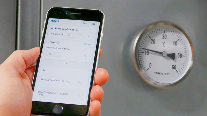

  Vaisala Humidity Calculator
  您无需手动计算,即可使用维萨拉湿度计算器快速理解和分析这类场景,特别是在多个参数同时变化时。

  维萨拉湿度计算器——轻松进行湿度计算
  维萨拉湿度计算器是一款免费、操作简便的工具,能够帮助您实时模拟不同温度和气压下的湿度变化,无需手动进行湿度计算和换算。它涵盖了所有常用的参数,并帮助您基于一个已知值计算多个湿度参数。该计算器经过科学验证,支持包括相对湿度、露点、霜点和焓值等多种参数。
  试试维萨拉湿度计算器,了解温度或气压变化如何影响不同的湿度参数。
