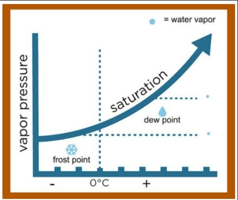

  露点 (Td) 和霜点 (Tf))
  露点温度是仅次于相对湿度的常用湿度参数。简而言之,露点温度就是必须将空气冷却到水汽饱和状态时的温度。在这一节点上,多余的水分会开始冷凝。不同于 RH 的是,露点温度不受环境温度影响,而是与空气中的水分含量相关,并且总是低于或等于实际温度。
  当露点温度低于 0 °C 时,为了更精确地表述,我们会将其称为霜点 (Tf),此时水分将以冰的形式沉积,而不再是液态水。实践中,这两个术语常会交叉使用,仪表通常会报告“露点/霜点”(Td/f) 的合并值。
  露点温度受气压影响,气压越高,露点温度越高。在正常大气条件下,露点温度不会超过 100 °C,因为在 100 °C 时,空气将完全由水汽组成。要进一步增加水分含量,必须相应增加水汽密度和气压。在半导体工艺等特殊应用中,为了提高材料的干燥效果,会使用真空,此时露点可以低至 –80 °C,约相当于 1 ppm 的水汽。

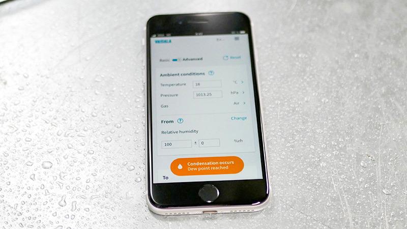

  当不同温度下的饱和水汽压是已知变量时,可以根据 RH 和温度来计算露点。相反,如果已知露点和温度/RH,也可以计算出缺少的变量。露点是低湿度水平下最可靠的测量指标。测量中的不确定性会传递到所计算出的湿度参数中。因此,当湿度水平非常低时,直接测量露点通常更为准确,因为由 RH 和温度计算得出的露点可能与精确值相去甚远。
  露点与霜点饱和曲线(随温度变化)
  真实环境中的露点:在洁净室中,RH 的控制目标值为 40 (±2)%,温度的控制目标值为 20 (±1) °C。RH 会受温度影响,因此无法作为理想的控制参数来使用——在温度需要保持稳定的情况下,几乎无法同时对空间进行干燥或加湿。解决方法是改用露点温度作为控制参数。当 RH 为 40 %RH、温度为 20 °C 时,露点为 6.0 °C。较小的露点控制范围更易于实现环境控制并节省能源。
  •为什么在严苛的应用中露点/霜点优于 RH:在极其干燥的加压环境中(如压缩空气系统中),RH 几乎没有参考价值——所有数值都低于 1 %RH,导致分辨率低且无法有效区分。Td/f 是标准化、可操作的湿度测量指标,并能直接指示在系统压力下发生冷凝(或结冰)的温度,从而有效防止气压管道结冰、水锤现象、垫片故障以及润滑剂被冲刷等问题。Td/f 也是压缩空气标准中引用的指标,确保符合规范。
