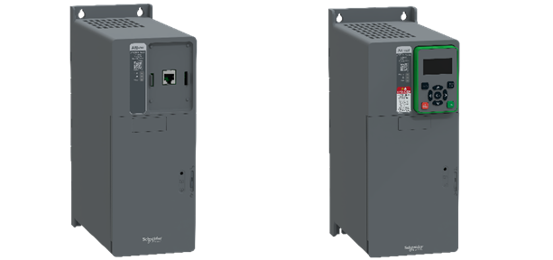

为响应行业需求,施耐德电气集结工业自动化中国中心的研发资源与技术实力,推出全新一代Altivar ATV610QC通用型变频器。在延续Altivar系列一贯的可靠品质与通用功能基础上,以“紧凑易装、精巧易用、强韧易护”三大核心优势,为企业构建更轻巧、更稳健、更契合需求的驱动控制体系提供多元化选择。
紧凑易装,降低运维成本
为简化从设计选型到调试维护的全流程复杂度,Altivar ATV610QC通用型变频器在结构形态、通信连接及人机交互方面实现了高度集成与优化。其紧凑的书本式设计,相较前代产品体积最多可缩减约55%,显著提升柜内空间利用率。针对升级改造项目,该系列产品完整继承了ATV610的I/O端口数量、接线方式及菜单结构,确保平滑、无缝的切换体验。
在通信方面,产品支持RJ45与端子两种形式的Modbus RTU协议,隔离式端口设计可有效抑制共模噪声,保障与上位系统集成的稳定性。同时,在设计选型阶段,ATV610QC通过精简附件体系,大幅降低配置复杂度,帮助用户更高效、精准地完成方案设计,从源头实现降本增效。
精巧易用,契合本地需求
Altivar ATV610QC通用型变频器不仅注重性能表现,更致力于在洞察中国本地需求的基础上,全面优化从调试到运维的用户体验。其I/O逻辑与软件功能依据本地使用习惯进行优化,显著减少工程人员在选型、调试及日常维护中的时间投入。
此外,内置RTC时钟可精准记录故障发生时间,为快速诊断与恢复生产提供关键数据支持。在操作体验上,用户可按需选配按键式面板,全新中文显示控制面板支持同时监测3项参数,内置多种应用宏,覆盖约90%的风机与泵类应用场景。结合快速启动指南,实现即插即用,显著降低现场调试与后期维护的复杂度。
强韧易护,保障全时运行
针对高温、潮湿及腐蚀性气体等严苛环境对设备稳定性的挑战,Altivar ATV610QC通用型变频器从核心部件到整体防护构建了全方位的可靠性体系。使用全新一代IGBT,提升潮湿环境下鲁棒性,节温估算更精准;PCBA板采用强化涂层,结合创新风路设计,大幅降低因湿气或粉尘侵蚀导致电路故障的风险。
产品全系列标配直流电抗器,使总谐波电流畸变率(THDI)控制在48%以内,并内置C3级EMC滤波器,以优化电能质量,有效减少谐波与电磁干扰对上游设备及系统稳定性的影响。同时,该系列产品在控制与工艺层面集成多项功能,包括多泵控制、PID控制、休眠与唤醒、火灾模式、飞车起动、直流母线维持、堵转监测、给定切换、预设速度、端子加减速、跳频、参数切换、滑差补偿及自动直流注入等,覆盖从启停逻辑到过程控制的关键环节,在保障系统连续运行的同时进一步提升整体效率。
