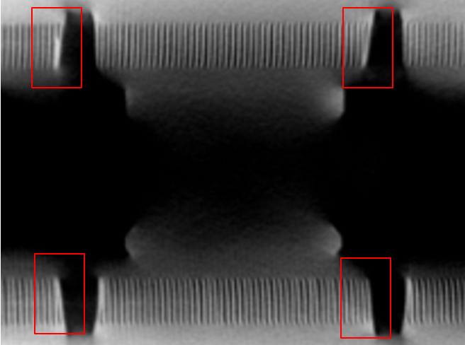

典型场景二:焊接检测
液冷板焊接强度如果不足,长期使用可能会开裂,导致冷却液泄露。海克斯康工业CT搭配成像软件使用射束硬化、斑点噪声、环状伪影、偏移和角度漂移修正技术,改进图像质量,精准识别焊接的各类缺陷。

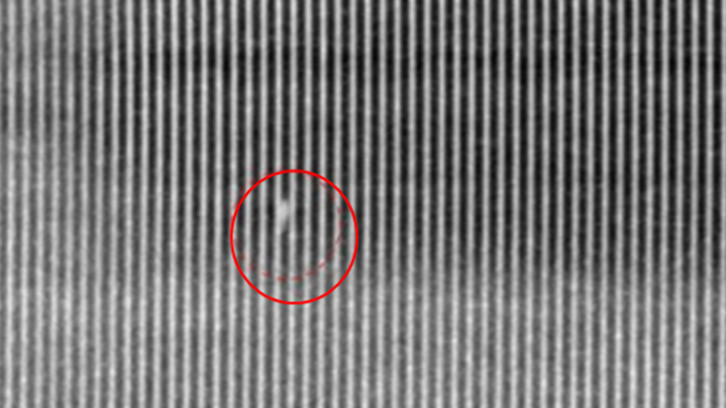

典型场景三:翅片检测
液冷板在制造或装配过程中,可能会发生翅片弯折,这会导致冷却液流量分配不均,降低散热效率。海克斯康工业CT通过先进的精确3D分割技术,系统能够自动识别翅片的轮廓,并对翅片的对齐度进行精准检测与分析。
