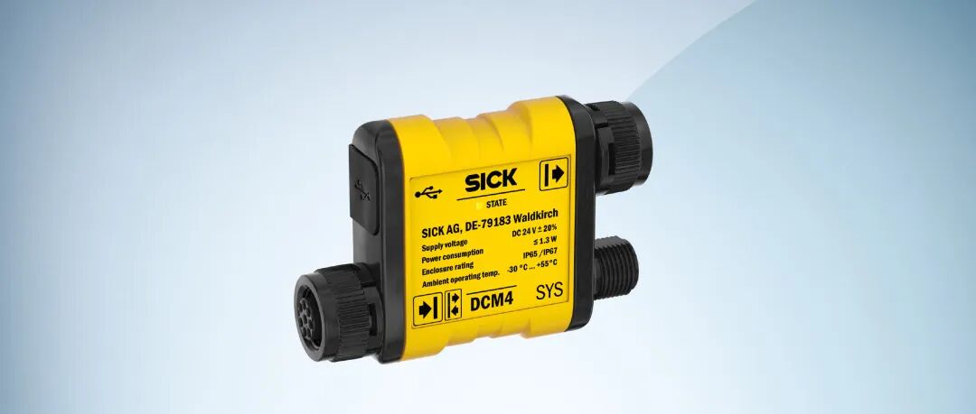

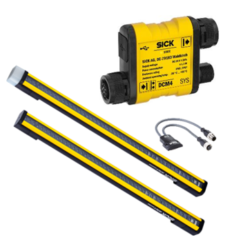

  1.产品定义—— deTec4 & deTem4功能扩展模块
  DCM4(DeTec4 Configuration Module),是一款扩展功能模块。与 deTec/deTem 组合,仅需USB-C的简易连接,即可利用软件Safety Designer配置,发挥先进的产品功能特性。
  C4000的功能特性将由搭配DCM4的deTec4全面继承。

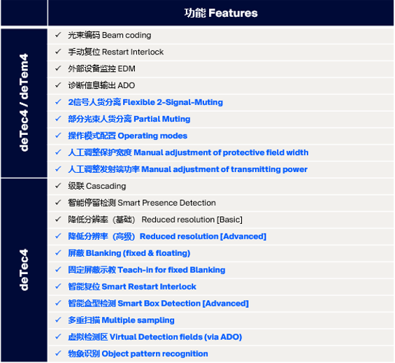

  DCM4不仅可用于deTec4,同时也适用于deTem4,以下是两个系列搭配DCM4时,所能实现的功能列表。

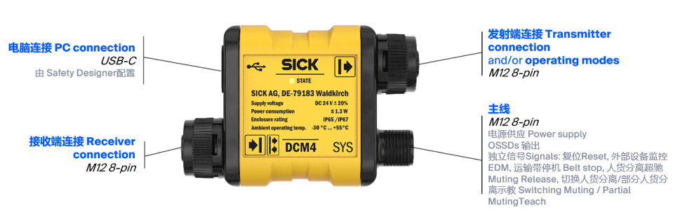

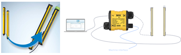

  2.产品接线 —— 高度集成——布线工作量最小化+易于调试和维护
  DCM4将汇集接收端与发射端的接口,实现布线的优化。与此同时,模块带USB-C的接口,实现与电脑的通讯配置。
  主线除了一般的2路OSSD信号输出与供电接口外,还有多个额外的接口,可用于复位/EDM外部设备监控/超驰/配方切换等多个功能。

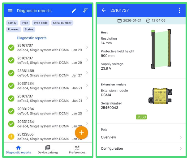

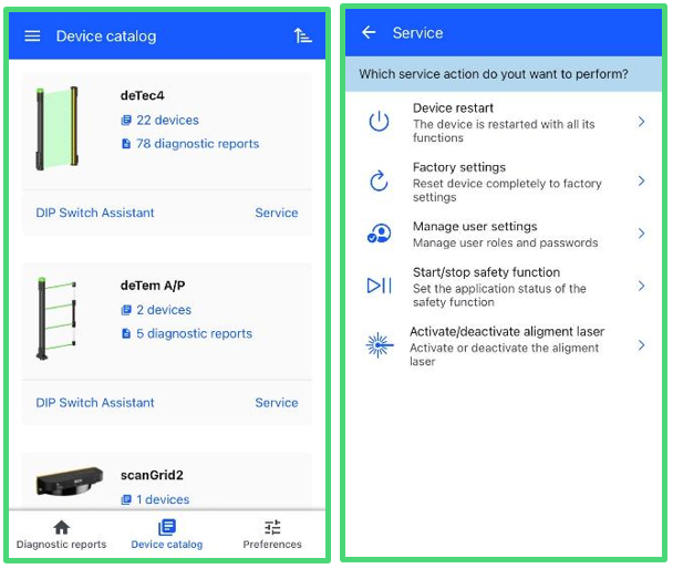

  deTec/deTem的NFC接口还支持使用功能包DCM4进行诊断和服务操作(新应用程序版本于2026年CW12发布)
  关键功能:

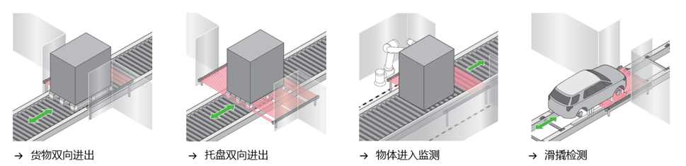

  1.物体特征识别(Object Pattern Recognition)
  通过水平安装实现物体特征识别,实现人货分离
  •deTec4 水平安装
  •deTec4 无需额外传感器的条件下,检测已配置的物象特征
  •符合配置特征的货物可正常通过。任何不符合该特征的入侵将导致OSSD关闭
  •收益: 高效简洁地实现了人货分离功能。

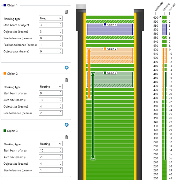

  2.固定 & 浮动屏蔽(Blanking)
  允许特定物体永远停留在检测范围内而不触发报警
  •固定屏蔽/浮动屏蔽最多允许4个物体
  •尺寸大小,位置可配置
  •在示教阶段,如果检测区域出清,可以将屏蔽功能失效
  3.光束编码(Beam coding) +发射端功率设定(Manual adjustment of transmitting power)
  具备光束编码功能+发射端功率设定,避免邻近光幕系统之间的光干扰,提高了系统稳定性。

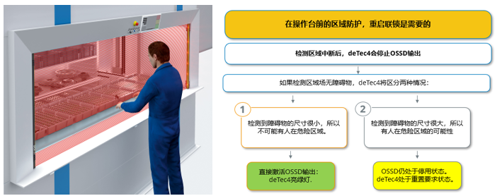

  4.智能复位 ( Smart Restart Interlock )
  当应用在操作台前的区域防护,且设备内部存在可容许1人停留的空间时,一般情形下需要加装检测设备内部有无人员停留的安全传感器,或选择手动复位。
  DCM4可根据障碍物的尺寸判断手动复位的必要性,提升安全生产效率。
  5.多重滤波 (Multiple sampling)
  设定临时干扰物不被判定为遮挡所需的检测次数,以忽略临时干扰物从而提高可用性。
  •可定义2/3/4次扫描次数。设备必须连续 2/3/4次检测到物体才触发OSSD报警
  •提高设备鲁棒性,尤其是面对木工机械,焊接设备或粉尘环境
  •响应时间相应会被延长

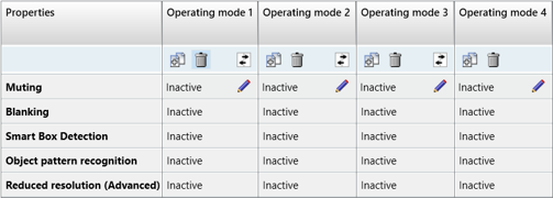

  6.多操作模式在电切换(Operating modes)
  结合功能与配置参数对应到不同的操作模式中,在设备运行期间可切换
  •最多允许4个操作模式被 Safety Designer定义配置,或者通过IO-Link配置的方式,提升到最多5个操作模式
  •以下功能可以被配置进操作模式
