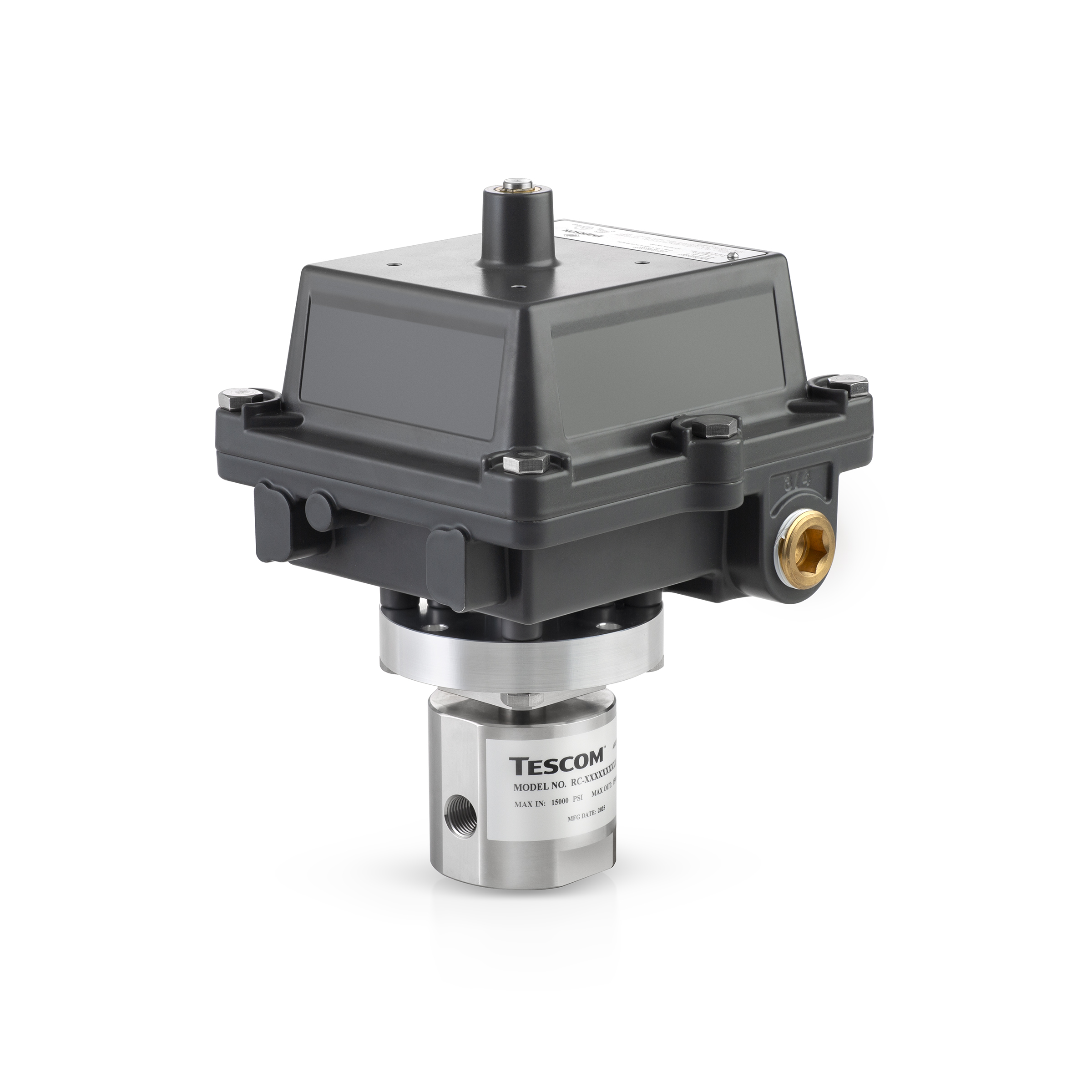

艾默生今日发布 TESCOM"RC-X注入速率电动调节阀。该产品可实现精确、可重复的海上化学剂定量注入,为炼油企业维持流动保障,并降低注入作业总成本。
流动保障是海上油气生产设施设计和运行的关键一环。而随着行业不断向更深水域、更长回接距离、更深油气井以及更高温高压储层发展,流动保障的重要性更加凸显。在这些环境中,水化、腐蚀以及蜡、沥青质、结垢和乳化物沉积等问题,都可能限制流动。
炼油企业通常通过注入化学剂来减轻堵塞问题。但化学剂注入过量或不足都会带来不利影响。注入过量不仅会增加化学剂消耗和成本,还会增加现场补充药剂储罐的频次, 同时还可能影响下游加工或处理工艺,造成污染处罚:注入不足则达不到效果,可能危及设备完整性,影响产量。
艾默生流体与运动控制业务产品营销经理 JuliaVi11a表示:“在深水和高温高压工况下,合理控制化学剂注入量,有助于防止堵塞和流动不稳定,保持流体流动,保护设备完整性,并提升生产效率。”“TESCOM RC-X注入速率电动调节阀专为海上化学剂注入而设计,可与高准(MicroMotionTM)科里奥利质量流量计配套使用,完成精准投加,减少因药剂过量注入造成的停机和浪费。
TESCOMRC-X调节阀采用短行程设计(小于1/8英寸),在最高15,000磅每平方英寸的压力下仍可保持高精度调节,并支持极低流量调节,覆盖0.02-500升每小时流量范围。产品支持4-20A控制信号,可实现高重复性的精准控制,保障流动安全。电动执行机构无需气源,在压缩空气供应不足或不稳定的应用场景中更具优势。
TESCOM RC-X调节阀提供中压和高压两种型号,采用模块化设计,重量轻、结构紧凑,其电机占用空间小于同类化学剂注入调节产品,有利于用户设计更轻巧的撬装系统。
与同类产品相比,其内部可移动部件更少,可降低长期运行下的机械故障风险,提高运行一致性,并减少维护需求。产品为防爆型,防护等级达到IP67,符合NACEMRO175标准要求。
