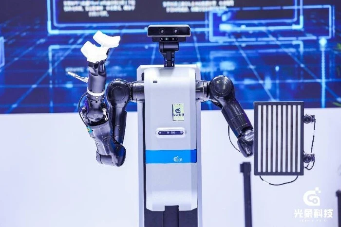

8月19日,在2026世界机器人大会(WRC 2026)上,光象科技工业级自进化具身智能机器人Phi-Bot X1现场真机演示“一机多能”,不间断执行焊接上下料与移动质检任务。这是行业首次实现单台具身智能机器人在不同作业类型异构工位间的自主循环作业,验证了物理原生智能从单一任务向多任务泛化的技术可行性。

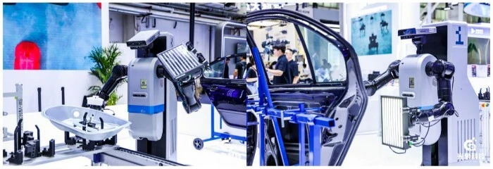

在双工位连续作业中,Phi-Bot X1先在焊接上料工位的料架上用右手夹爪抓取工件,移动至滑台进行双孔对准放置,对准精度达毫米级、姿态精度控制在0.3°以内,完成上料;随后与滑台协同,控制滑台移动后再抓取工件放置到料架,完成下料。上下料工序结束后,Phi-Bot X1自主切换至移动质检工位,通过左手末端安装的灯组配合视觉模块,对车身表面进行动态全覆盖检测。检测结束,Phi-Bot X1再次返回焊接上料工位,开始下一轮作业。上下料与移动质检两项任务分别由左右两臂分工承担,任务切换与工位转移均由机器人自主完成。除了展示的任务,Phi-Bot X1还可以通过末端执行器灵活替换支持更多工位的拓展,真正实现“一机多能”。
